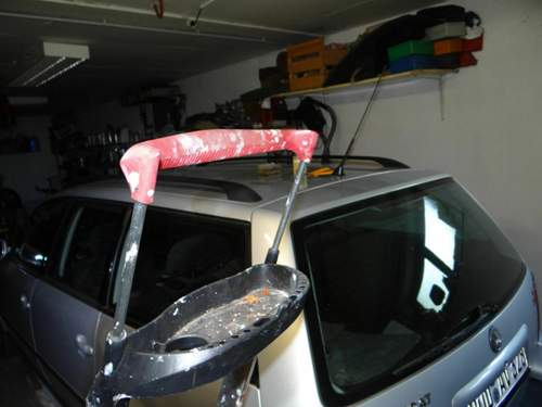

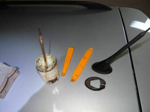

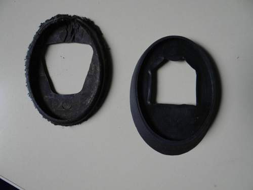

Wollte mich heute noch hier im Forum bedanken für eure Hilfe .
Habe die Dichtung ersetzt ,und ausser paar lästige Glaserfaserhärchen 😁 (von der Himmelabdeckung) die in meine Handgelenke sitzen ,ging es prima ohne grosse Mühe .
Noch zwei vorher - nachher Bildchen 🙂
schöne Grüsse aus der Schweiz

Gibt es hier irgendwo Erfahrungen/Berichte, wie man die große Dichtung unter dem Antennenfuß bei der Limo am einfachsten tauschen kann (aber nicht mit zerschneiden usw.)? Der Freundliche wollte dafür über 330,- Euro haben.
Hi
Bei der Limo muss der Himmel,da dieser von hinten her in einer Schiene sitzt,komplett ausgebaut werden,dazu muss der Himmel komplett gelöst und nach hinten geschoben werden.
MFG
Das hat mir mein Freundlicher auch so erklärt. Hilft beim nächsten mal nur-Kombi kaufen. Da würde es nur etwa 40 Euro kosten, statt 330 Euro. Vielleicht lass ich alles so wie es ist und schau mich mal nach einer wetterfesten, schwarzen und dauerelastischen Dichtmasse um. Da kann man die Dichtung vielleicht auch etwas verkleben und abdichten.
Beim Variant dauert das ganze 10min.
Wo kommst denn her?
@vauwui schrieb am 1. Juni 2019 um 22:34:13 Uhr:
Die Aussendichtung ist nur Zierde,die eigentliche Dichtung ist ein Nullring,der direkt unten am Vierkant sitzt.
Ja, das hab ich auch schon gehört. Deshalb werde ich vielleicht aus optischen Gründen nur den Riss versuchen zu verkleben. Danke nochmals für die Infos und Hinweise.
Die Dichtung bekommt man auch in China für ca. 1 Euro, frei Haus.
Habe sie gerade mal eingebaut. Tatsächlich, ca. 5 Minuten,dank BScom und Rudi. Habe sie wohl 180° anders drin, macht aber nichts.
Vaseline und passt so.
