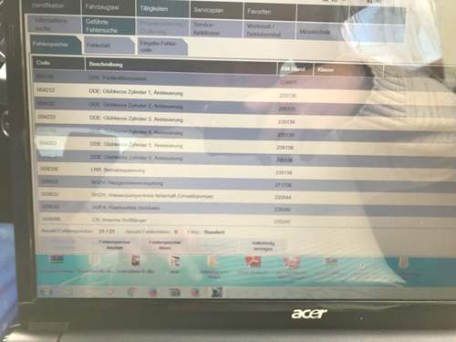

Antenne diversity oder eher Kabelbruch???
BMW 5er E61
Hallo was bedeuten diese Fehler ist das ein Kabelbruch oder ist das doch die diversity???
14 Antworten

Das habe ich mit Carly ausgelesen!
Welche kabel müssen 12 v haben?
??? Welche
Spannung am diversitystecker prüfen? Wo mache ich das bitte helft mir !!!
Bitte um Hilfe für die fehler
Die Fehler mit mit glühkerzen habe ich am Samstag behoben wurde das vorglüh Steuergerät ausgewechselt

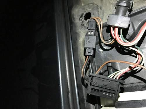

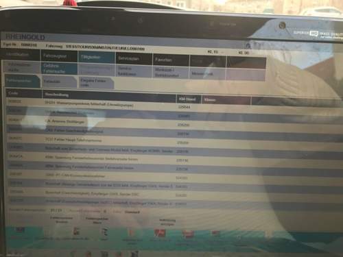

Ich kann dir von meinem Kabelbruch und defektem Diversity erzählen, auch mit Rheing.. ausgelesen:
Deine Fehler standen nicht drin!
Da scheint was nicht zu stimmen mit der Elektronik, evt Wasser in de Reserveradmulde, musste mal googlen was da für Steuergeräte sitzen.
Wenn Diversity defekt = Wenig Radiosender / Funk-ZV nur aus kurzer Distanz
Kabelbruch solltest dir die Threads hier durchlesen, irgendwo steht was für Kabel da durchgehen

Habe alles fertig deversity war platt trotzdem danke
Schau aber, dass es wirklich dicht ist. Habe auch ein neues bekommen und nach dem ersten Regen war das neue wieder platt.
Ja habe spezielle dichtmache genommen
dichtmasse
