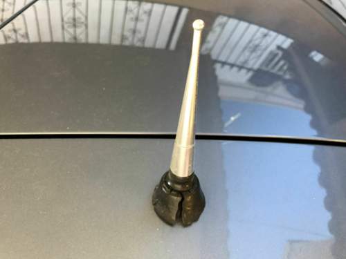

Ich benötige für meinen Audi TT 3.2 Roadster eine neue Gummi-Antennenabdeckung. Das Gummiteil ist leider von der Sonne spröde geworden und jetzt aufgeplatzt (siehe Foto).
Ich benötige deshalb die Teilenummer, leider werde ich im Internet nicht fündig. Der Wagen ist Baujahr 2004. Die Antenne die auf dem Fotos sichtbar ist, ist natürlich nicht mehr Original, war mal eine Kombiantenne /GMS/GPS dran.
Bin für jeden Tipp dankbar und freue mich auf Eure Antworten.

Servus.
Hier die Teilenummer für den Gummi. 8N7 035 539 B
Ich gehe mal davon aus das du eine Telefonvorbereitung verbaut hast?
Wenn du Pech hast benötigst du auch noch den Antennenfuss. 8N7 035 501 G
War bei mir ähnlich.
Dann allerdings wird das ganze nicht billig. Denke mal rund 300€
Gruß Andy

Hi Andy,
genau so sieht es aus, habe eine Telefonvorbereitung am Armaturenbrett hängen. Habe gerade mal eine Zeichnung gesehen, wo das Teil abgebildet wird. Sieht ja so gar nicht nach meinem Teil aus...
Ich werde jetzt mal meinen Freundlichen kontaktieren und berichte dann weiter...
Vielen Dank für die Nummer, jetzt habe ich schon mal einen Anhaltspunkt!

Hier noch die Zeichnung dazu. Gibt zwei Antennen-Module
