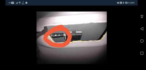

Ich stehe gerade vor dem gleichen Problem wie KGR84. Nur bekomme ich den Sockel nicht demontiert. Das ganze Verstärker Gehäuse über der Antenne ist schon beim festhalten zerbröselt... Wie habt ihr denn restlichen Sockel aus dem Dach bekommen? Ich hab nur noch die Mutter außen zum festzuhalten aber wenn ich da drehe dreht sich einfach alles mit.
Hallo Leute
Meine Antenne hat es auch zerbröselt...
Wie beim Schreiber zuvor ging die Mutter welche von der Dachoberseite verschraubt ist auch nicht auf.
Ich hab in die Mutter einen Schlitz gedremelt und sie dann aufweiten und abnehmen können.
Antennenfuß hängt jetzt nur noch durch den Himmel, aber ich krieg den markierten Stecker nicht ab.
Kann mir bitte jemand verraten wie den zerstörungsfrei abgesteckt bekomme?
Danke & LG aus der Steiermark
Nachtrag:
Ist die gleiche Mechanik wie von der Kupplung eines Druckluftschlauches.
Beide Enden zusammenschieben und das andere Ende zurück ziehen, dann löst sich die Steckverbindung.
