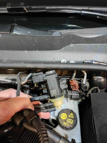

Also ich habe jetzt rausgefunden woher das Geräusch bei mir kommt. Und zwar liegt es am N75 Magnetventil (1K0 906 627B) wenn ich es abschraube und lose im Motorraum hinlege ist das Geräusch weg. Wahrscheinlich erzeugt es eine Resonanz an der Befestigung. Habe mir jetzt ein neues Ventil bestellt, dann noch eventuell Gummipuffer an den Befestigungsschrauben ran und das summende Geräusch im Innenraum ist weg.
Img-20220109
Wo genau sitzt das Teil ?! Wie genauso soll das ein summendes Geräusch herstellen ?! Naja der 🙂 wird es wohl wissen !
