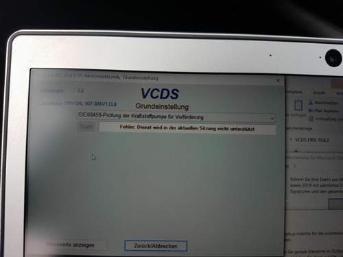

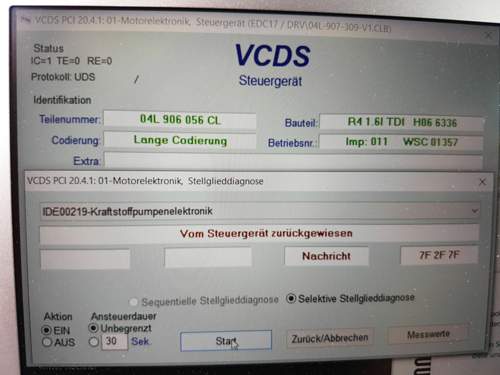

ich brauch mal eine Info warum sich die Vorförderpumpe mit VCDS nicht ansteuern lässt (Dieselfilter gewechselt)
Golf 7 1,6 TDI 110PS EZ:07-2015
VCDS 20.4 Interface: PCI HEX-CAN-USB von 2008
Fehlermeldung siehe Bilder
Andere Bauteile wie z.B. Lütermotor über Klimasteuergerät lässt sich ohne Probleme ansteuern.
Danke

Mal über Grundstellung probiert ?
Laut meinem Zettel musst du dahin, sieht aber bei dir aus als bist du in Grundeinstellungen.
0001 - Motorelektronik Funktionen
0001 - Kraftstoffpumpe ansteuern
Kraftstoffsystem entlüften
Werder in den Grundstellungsfunktionen noch in der Stellglieddiagnose kann ich die Pumpe ansteuern
sieht man aber auch auf den beiden Fotos.

Dann schau mal in Grundeinstellungen, Kanal 35. Dann müsstest du aktivieren drücken können und die Intankpumpe sollte 60 Sek. laufen. Das ganze dann 3x.
@Daemon_Baird schrieb am 30. Juni 2020 um 20:44:56 Uhr:
ich kann bei VCDS 20.4 dort keinen Kanal (35) gezielt anwählen,
es werden entsprechende Funktionen vorgegeben die angewählt
werden und gestartet werden können und mehr nicht.
siehe auch bitte auf den beiden Fotos mit den Fehlermeldungen
warum kommen diese Fehlermeldungen??
Hm das ist seltsam. Ich weiß das ich es bei meinem 2.0 TDI über den Kanal gemacht habe. Würde dann vorschlagen ein Downgrade auf eine ältere Version probieren oder die Intankpumpe Oldschool ansteuern mit 2 Drähten direkt an der Buchse. Oder es kommt noch jemand mit einer rettenden Idee.
