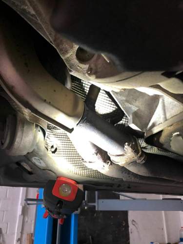

Welche der beiden Sonden ist die Bank 2 ?
Abgasstrang nachverfolgen. Zylinder 1-3 ist Bank1, 4-6 sind Bank2.

Gucke ich schief?
Wieso hast Du dort nur 1 Kat der sich 2 Flutig aufteilt?
Normalerweise hast Du Zyl 1-3 = 1Kat und Zyl 4-6 = 1 Kat (beim M54)
Du musst die Sonde nach dem Kat von Zyl 4-6 tauschen.
Also wenn Du unter dem Auto stehst die Sonde vom linken Hosenrohr nach dem Kat.

Ich glaube, das Bild ist etwas ungünstig. Tiefenkontrast fehlt einem sehr.
Wenn Du nur 1 Kat hast,dann hast Du aber keinen M54.
Edit: Kann natürlich auch am Foto liegen :-D
