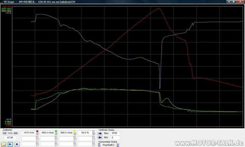

ohne VCDS ist es schwer so was zu diagnostizieren. Als erstes würde ich mit VCDS Gruppe 11 bei einer vollgasfahrt im 3. Gang aufzeichenen. Das gibt eine Tabelle mit:
11
Motordrehzahl Ladedruck Ladedruck Ladedrucksteller
(SOLL-Wert) (IST-Wert) (Soll wert)
Nachdem Turboloch muss eine fast null Abweichung zwischen SOLL und IST entstehen. Wenn dann alles im grünen Bereich ist, kann es weitgehend am Ladersystem nicht liegen. Wenn nicht dass kann es zB Laderluftleck oder ein VTG problem sein. Ich habe mal einen typischen Defekt am Aktuator gesehen. (am Schneckenantrieb im Inneren war das Kunststoff-Zahnrad gebrochen)

@eddie_1 schrieb am 26. Oktober 2014 um 17:03:20 Uhr:
11
Ich habe den Eindruck, dass mein V6TDI mit 240 PS unter 2000 Umin schlecht geht. Habe den mal im 4.Gang durchbeschleunigt. Bei 1200 Umin habe ich Vollgas gegeben... Erst bei etwa 1800 Umin nach 6,5sek ist etwa der Ladedruck SOLL+IST in etwa gleich. Bis dahin hängt der IST dem SOLL hinterher. Ist das normales Verhalten+Trägeit des Turbos? Siehe Bild, was ich hochgeladen habe.
Ladedruck-durchbeschleunigen
