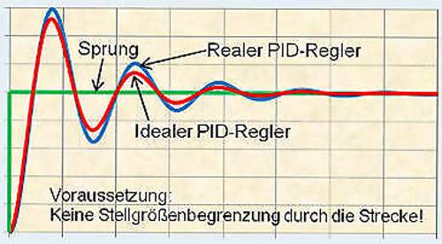

Ich habe den Eindruck, dass mein V6TDI mit 240 PS unter 2000 Umin schlecht geht. Habe den mal im 4.Gang durchbeschleunigt. Bei 1200 Umin habe ich Vollgas gegeben... Erst bei etwa 1800 Umin nach 6,5sek ist etwa der Ladedruck SOLL+IST in etwa gleich. Bis dahin hängt der IST dem SOLL hinterher. Ist das normales Verhalten+Trägeit des Turbos? Siehe Bild, was ich hochgeladen habe.

Aus dem Diagramm ist nur bedingt was zu entnehmen.
Es wäre auch sinnvoller gewesen mehre Beschleunigungs- Fahrten zu protokollieren. Ich erkenne nur, dass der Solltwert sich nur langasam des Istwert nähert. Normalerweise kommt es bei einem fehlerfreien Regelverhalten zu erinem steilen Anstieg mit Überschwinger und der Istwert nähert sich asymptotisch dem Sollwert.
Das sehe ich hier nicht! Ursache ist schwer nachzuvollziehen. Du hast ja VCDS. Mache mal einen Stellgliedtest. Würde auch mal die kleine Kugelstange ausclipsen und probieren ob sich die VTG leicht bewegt.
Was passiert wenn Du die Zündung kurz auschaltest, ist das Verhalte das gleiche oder ist die Beschleunigung wieder besser?
