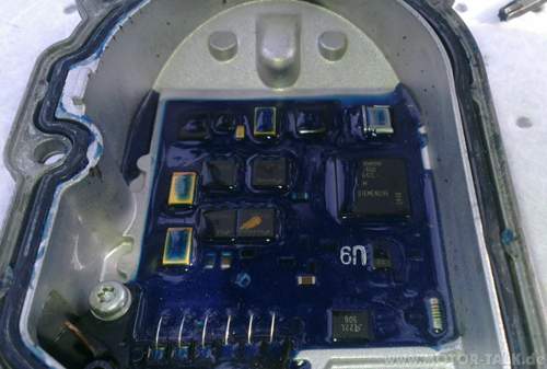

Hat schon mal jemand versucht der Steller zu reparieren? Ist die Elektronik da drin kaputt oder hat er vielleicht einfach nur kalte Lötstellen aufgrund der Hitze?

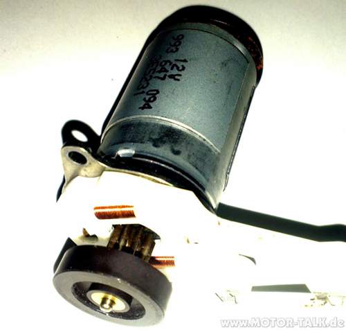

Meine Vermutung ist, dass bei Dir eventuell der Motor der Stellmotoreinheit einen Schaden hat und die Elektronik die ja im Deckelkasten vergossen ist noch in Ordnung.
Wenn Du es Dir zutraust kann ich Dir einen Motor geben und Du kannst disen tauschen.
Die %- Angaben in der relevanten TPI ergeben sich nach meinem Wissen nur durch eine Fehlerauslesung mit VAS und nicht mit dem VCDS.
Elektronik
Antriebsmotor
Themenstarteram 16. August 2014 um 14:19
Nun da sind wir einer Meinung. Mit Hitze hat das nix zu tun. Du bist echt sehr erfahren was diese Sache mit dem Stellmotor angeht. Hast du immer noch deine Konstruktion mit Luftschlauch und Kühlrippen bei dir drin? Du hast übrigens auch Recht das es mit naqchlöten hier nicht getan ist. so vergossen wie das ist wird das nix!

Also zutrauen tue ich es mir schon, den Motor zu wechseln. Ein Versuch ist es Wert.

Dank DrIng habe ich jetzt endlich gestern den Stellmotor getauscht. Keine große Sache nur hatte lange keine zeit dafür.
Leider war die Aktin nicht mit Erfolg gekrönt. Das gleich Problem wie vor dem Tausch. Also der Stellmotor der VTG Verstellung ist es nicht. Trotzdem noch einmal herzlichen Dank an DrIng!!!
Aslo immernoch brennt die Motorkontrollleuchte und gehtz nicht aus. Er ruckt beim Schalten, schaltet bis in den 4. gasng nicht ganz sauber hoch. Somit bringt er auch nicht den ganzen Dampf auf die Strasse. Er will aber er kann nicht. So... hat noch jemand Ideen? Vielleicht der Turbolader selbst, spricht die VTG Verstellung im Turbolader. Als ich den VTG Versteller ab hatte habe ich den Hebel der auf den Turbolader wirkt bewegt. Lässt sich auch bewegen. Geht mir schon fasst zu einfach. Habe dabei keine Widerstand gespürt. Sprich...bewegt sich da übhaupt was
