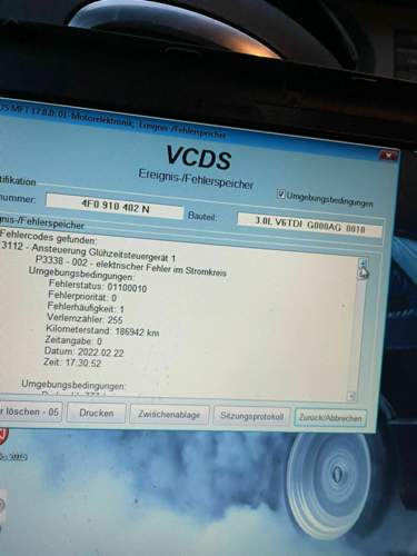

nun hat es mich wohl auch erwischt...
Ich wollte eigentlich nur checken welchen Index mein Bordnetzsteuergerät hat wegen FL SW nachrüsten usw...
Nach dem ganzen Regen am WE habe ich nun einen Fehlereintrag :
013112 - Ansteuerung Glühzeitsteuergerät 1
Hier die Suchfunktion bemüht und in der EBox Beifahrerseite die vorderen Schrauben gelöst und ... WASSER drin , so 1/3 steht es schon drin.
Ich denke mal das Relais ist hin...

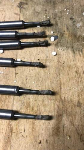

Achso,
nachdem ich wieder die Batterie angeklemmt hatte, war der Fehler im VCDS weg aber die Glühkerzen hatte ALLE einen Fehlermeldung Unterbrechung... ich konnte es löschen und sie kamen nach Zündung aus/an immer wieder ?!
Daraufhin hab ich den Motor 5 Min laufen lassen und: Alle Fehler weg ?!
Nun 20 km gefahren und noch immer keine Fehler !
Hoffe das bleibt auch so 🙂
Matze
Hallo ,
keider kommen nun hin und wieder die Fehler Glükerzen Unterbrechung... bei ALLEN 6 .
Ich werde nun am WE auch noch die 4 Monate alten Kerzen vorsorglich ersetzen...
Was kann noch der Grund sein ?
So,
nochmal zum Abschluss meiner Alleinunterhaltung 😉
Es waren auch alle Glühkerzen durch... nun sind neue drin und alle Fehler sind dauerhaft weg.
ich habe da mal ein kleines Problem mit meinem Dicken.
Im Fehlerspeicher steht folgender Eintrag:
Fehler Glühzeitsteuergerät - Spannungsversorgung P162C - 000 - Lastkreis Unterbrechung
Was könnte das sein? Glühzeitsteuergerät?
