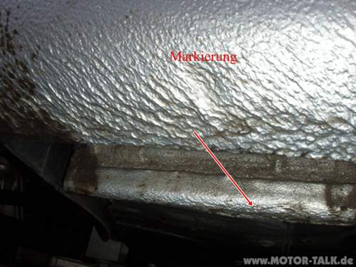

VORNE ist der Ansatzpunkt unter der Schwellermarkierung (für Bordwagenheber) der verstärkte Falz.

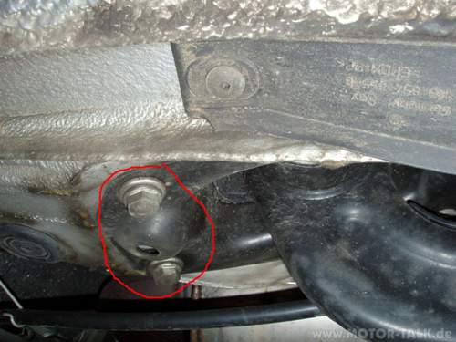

HINTEN ist der sicherste Ansatzpunkt leicht eingerückt, hinter dem Falz, unter der Achsführung zu finden. Man sieht 2 19er Schraubenköpfe und ein gewölbtes Blechteil mit Loch.
Mit einem Holzbrettchen o.ä. auf den Teller des Wagenhebers wird beim Hochheben auch nichts beschädigt!

meinst du damit, dass ich vorne das Brett so ansetze, dass es auf dem Falz aufliegt, das Auto also wirklich mit seinem Gewicht auf dem verstärkten Falz aufliegt.
Und hinten nicht wirklich auf dem Falz, sondern den Schrauben & Blech?

Ja, ich habe dafür ein Holzbrett (keine Spahnplatte) so ca. 10x10x3cm längs unter den verstärkten Falz gelegt.
Hinten ist zwar auch ein verstärkter Falz, aber unter der Achsaufnahme ist es mit sicherer.

@pit63: Danke erstmal. Das Bild von hinten ist klar, vorne weiß ich dann schon wo die Markierung für den Falz ist. Dann wirds halt vorne am Falz angesetzt.

Die Ansatzpunkte bei jedem Golf V sind die verstärkten Falze - egal welche Art Wagenheber man verwendet! - Ich nutze einen hydraulischen Wagenheber und lege sicherheitshalber immer einen alten Eishockeypuck (bei Ebay fü 'nen Euro gekauft) zwischen Hebeplatte und Falz.
