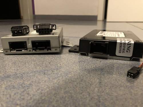

Ich habe mir jetzt ein neues UCI A1729001906 besorgt und würde gerne wissen ob die Pin Belegung gleich ist oder wie die neue Belegung ist?
Meine alte UCI war A2049015902 und die neue A1729001906 an NTG 4.5 V2
@pinto123456 schrieb am 20. Februar 2019 um 10:22:50 Uhr:
A1729001906 vor MJ13 (ich glaube MJ10 oder MJ11 - MJ12 hat eine andere Nummer)
A2049015902 = MJ13
Im Anhang alle Teilenummern und die Schaltpläne für "bis 05/12 = MJ10/1/2" und "ab 06/12 = MJ13/4/5"

Ich habe den alten UCI A2049015902 abgebaut und die Steckerverbindungen getrennt.
Die Verbindung an dem neuen UCI A1729001906 sind anders aufgebaut und habe mir dazu alle Stecker und Adapter besorgt.
MOST 2-pin plug (A0025459040)
MOST and MQS 4-pin housing (A0005458430)
MQS 4-pin plug (A0025458440)
Kontaktbuchse 0,5-0,75 A0135454426
An dem alten UCI waren drei Kupferkabel angeschloßen, PIN 2 +12V, PIN 1 - und PIN 5 Wake up.
Da die Kontaktbuchsen anders sind, musste ich diese alten abschneiden und neu krimpen.
Ich dachte das die Belegung an dem neuen 4-pin Gehäuse gleich dem DAB+ sei aber wenn ich es anstecke fliegt nur die Sicherung raus.
Ich habe belegt mit PIN 1 = Minus, PIN 2 = Plus, PIN 3 = Wake Up.
Kann es sein das eine andere Belegung nötig ist?

Lass das WakeUp mal weg...
Ohne WakeUp fliegt die Sicherung auch raus.
Könnte die Belegung doch anders sein oder ist das UCI Defekt?
Vielleicht mal nach dem passenden Schaltplan anschließen...
Der Schaltplan zeigt einen 8 Poligen Stecker am Most an, an meinem UCI ist nur ein 4 Poliger vorhanden.
Wenn an dem neuen ein 8 Poliger gewesen wäre, hätte ich ja nur umstecken brauchen und ich hätte die Probleme nicht.
Auf den Bildern kann man den Unterschied sehen, aus zwei getrennten Stecker wir ein Kombistecker aus Most und ein 4 Poligen Stecker
Img-8049
Img-8051
Manchmal Frage ich mich wirklich warum man sich die Mühe macht Schaltpläne zu veröffentlich, was schon an sich bedenklich ist.
Schau Dir den Beitrag von Martin E240T an, wenn Dir das nicht hilft, solltest Du einen Fachmann konsultieren.
