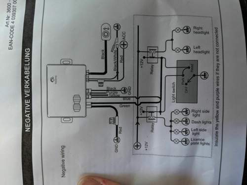

Habe mir für mein Coupé eine Lichtautomatik von valeo geholt. Beim Anschließen hapert es aber etwas
Es wird unterschieden zwischen positiver und negativer Verkabelung. Hatte gehofft, es ist die positive, da einfacher. Inzwischen habe ich aber das Gefühl, dass ich die negative habe.
Kann mich evtl jemand aufklären?
Bilder vom Plan im Anhang
Danke
Grüße Christoph

Der erste Plan ( positiv ) ist richtig.
Und zwar das linke Schaubild.
Das musst Du nehmen.
Der ASTRS G hat keine Relais,die Licht schalten.
Ausser NSW und NSL.
Der zweite Plan ist für Autos mit Relaisschaltung.
Allerdings nur 2b.
Minusgeschalten.
2a wäre Plusgeschalten.
So wie in meinem FOCUS.
Der hat ne Relaisschaltung.
Wenn Du nicht klar kommst mit den Strippen und nicht weisst,wo Du anschliessen sollst,dann frag einfach.
Am einfachsten wäre für Dich der Anschluss am Stecker vom Lichtschalter.
Da gibt es alle Leitungen ,die Du für den Anschluss des Moduls brauchst.
Das 2.Bild ist nur ein Beispiel-Bild für die Klemmenkennzeichnug auf dem Lichtschalter.
Kl.3 darfst Du nicht anschliessen.Links im Bild.
Anschluss am Lichtschalter-Stecker.
Kabelfarben
MODUL____________ASTRA
BLUE kommt an PIN 2 GRAU/GRÜN
YELLOW kommt an PIN 10 GRAU/GRÜN
PURPLE kommt an PIN 10 GRAU/GRÜN
RED 1 kommt an PIN 1 ROT
BLACK 1 kommt an PIN 12 BRAUN
RED 2 / ACC kommt an PIN 4 SCHWARZ
GREEN kommt an PIN 13 GELB
BLACK 2 kommt an blanke Karroseriestelle/Massepunkt.
BLACK/WHITE könnte Türkontakt sein.
Wenn Du das anschliessen musst/willst ,dann musst Du an den Türkontaktschalter Fahreseite.
Hier ein Kabel am blauen oder grauen Kabel am TKS anschliessen und das Kabel hoch zum Modul führen.

Dachte ich habe es passend zur Positiven Verkabelung angeschlossen ( direkt am Schalter), jedoch geht das Licht nicht an

Es geht einzig und alleine um den Anschluss der Lichtautomaik. Die soll dann eben dafür sorgen, dass das Licht automatisch angeht, wenn es dunkel wird. Eben Standlicht und Abblendlicht. Als wie wenn ich manuell auf Abblendlicht schalten würde.
Nur dass mein Interface das nicht tut. Und nein, mein Interface hat nur die Funktion Lichtautomatik über Lichtsensor.

Ich habe das Interface (meines Wissens) passend nach positiver Verkabelung angeschlossen. Leider bleibt das Licht dunkel, wenn ich den Lichtsensor abdecke. Daher kam meine Frage, ob positiv oder negativ angeschlossen werden müsse.
Ich hoffe, nun ist es deutlicher
