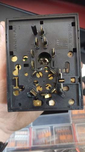

Habe mir für mein Coupé eine Lichtautomatik von valeo geholt. Beim Anschließen hapert es aber etwas
Es wird unterschieden zwischen positiver und negativer Verkabelung. Hatte gehofft, es ist die positive, da einfacher. Inzwischen habe ich aber das Gefühl, dass ich die negative habe.
Kann mich evtl jemand aufklären?
Bilder vom Plan im Anhang
Danke
Grüße Christoph
Positiv
Negativ

Welche Pins meinst du? 2 und 10 erkenne ich hier nicht
2022-04-0212-11
Das ist nicht die PIN-Kennzeichnung,die auf dem Lichtschalter aufgedruckt ist.
Das ist opelspezifisch.
Deswegen hab ich auch in der Tabelle ne Zeile " Ke. " eingefügt.
Damit ist die Kennung auf dem Lichtschalter gemeint
Also :
PIN 2 ist Kennung 58 K
PIN 10 ist Kennung 58 R
" 58 " bzw. Klemme 58 ist die alte allgemeingültige Bezeichnung für Standlicht beim PKW.
58 K ist das gleiche wie 58 R .
Themenstarteram 2. April 2022 um 11:16
Danke, habe ganz übersehen das du damals die Tabelle mit gesendet hattest :D
Das war es, klappt wie es soll
