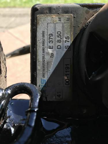

Moin moin,
ich such ne Einbauanleitung für eine Oris (abnehmbarer KK) für den Astra G Caravan.
Die muss ja mitgeführt werden im FZg.
Die Seite von Oris spuckt nichts aus.
Wär nett wenn einer was hätte und mir die mal zuschicken könnte.
Bild vom Typenschild anbei.
Holger
Img-3431
Einfach bei ACPS anrufen, die schicken dir die Anleitung zu
https://www.oris-automotive.com/uber/contact/?lang=de

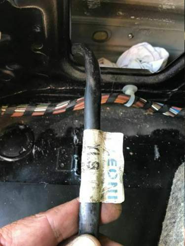

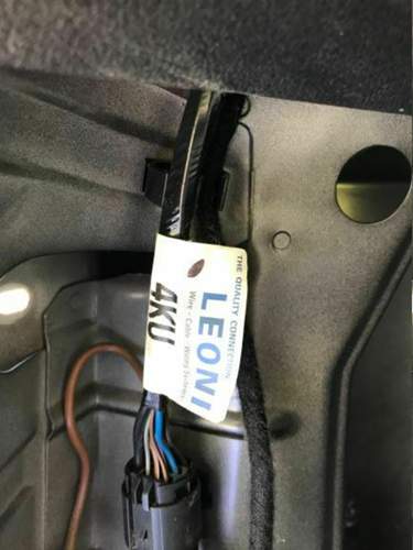

Moin Zusammen,
AHK ist verbaut, auf die depperte Anleitung warte ich immer noch.
Nun mal eine blöde Frage zum Anschluß der Elektrik.
WIe schließ ich den original E-SAtz an? Muss ich da noch einen Adapter haben den ich an den Originalen Stecker dranmachen muss?
Oder liegt da vielleicht noch versteckt irgendwas im Kofferraum rum was ich nicht gefunden habe...
Bild 1: Das ist die Zuleitung von der AHK
Bild 2: Stecker der AHK mit der Nummer YI9 (?)
Bild 3: Original Anschluss der Rückleuchten mit der Nummer 4KU
Ich dachte eigentlich, das wäre Plug and Play...
Holger

Bringt mich nicht wirklich weiter. Ich will da nix basteln. Es muss ein Teil fehlen bei der Verkabelung was zwischen dem Stecker der AHK und dem FZg kommt. Wurde anscheinend nicht mit aus dem Spender ausgebaut.
Wie gesagt, fahr gleich mal bei FOH vorbei, der soll mal gucken. Das wird irgend so ein y-Kabel sein....
So, war gerade am Opel-Teiletresen.
Der Kollege meinte, mein Astra wäre dafür schon "vorkonfektioniert", heißt der Leitungssatz würde schon irgendwo rumliegen.
Kann mir das zwar nicht vorstellen, dann hätte ich ja irgendwas gesehen.
Ich mach jetzt den Stecker auf Bild 3 ab und stöpsel den von Bild 2 ein.
Dann mal gucken was passiert. Dann sollte ich ja Saft auf der Dose haben.
Und wenn alles andere weiter funktioniert......alles Tutti.
Werd ich am WE mal ausprobieren und berichten.
