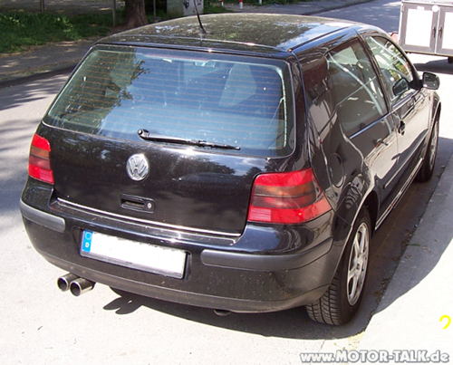

Hallo Gemeinde,
meine Frau möchte unseren guten alten Audi A4 1,8T nicht mehr )-: und hat sich jetzt auf einen Golf IV eingeschossen.
In die engere Auswahl kommt nun folgendes Fahrzeug:
Golf IV Bj. 08.98 (2/3 Türer)
1,6 Liter 101PS also 8V
134.000 km gelaufen
TÜV bis 06.11
Klimaanlage
8 fach bereift auf Alus
elektrisches Schiebedach (allerdings defekt, irgendwas am Seilzug)
Zahnriemen ist nicht gemacht worden
er hat auch keine Zentralveriegelung und keine elek. Fensterheber
Ist allerdings unfallfrei und hat keinerlei Beulen
Auf was muss man bei solch einem PKW achten und was darf das Fahrzeug eurer Meinung nach noch kosten.
Danke schon malvorab für eure Antworten.

Der Wagen muß kommenden Monat zur HU.
Denke, daß da alters- und verschleißbedingt einige Sachen anstehen könnten. Sonst würde man den doch mit frischer Plakette verkaufen. Und 2.000-2.500 € sind zuviel. Der unerledigte ZR zeugt - freundlich ausgedrückt - von Sorglosigkeit. Der letzte Servie dürfte wohl auch schon etwas her sein. Ne ordentliche Werke achtet doch mal auf den ZR.
Bei Interesse bitte ganz genau prüfen! Aber besser was anderes suchen. Ab 2001 besteht keine Gefahr von Getriebeschäden mehr durch unterdimensionierte Nieten.
1.500,- und dann isses auch gut 😉

Wie Wendtland schon sagte, lass mal nachprüfen, ob dieser Wagen schon die stärkeren Nieten nachgerüstet bekommen hat - allerdings würde ich bei dem Wartungsstau nicht drauf wetten. Das ist das Hauptproblem der frühen 1.6er.
Kannst auch so mal den Öldeckel abschrauben. Wenn dort sehr starke Schleimablagerungen sind, dann deutet das auf sehr viel (zu viel) Kurzstreckenfahrten hin. Dann würd ich erst recht noch en Bogen drum machen.
was meinst du mit stärkeren Nieten?
Ich gehe mal davon aus das der PKW relativ viel kurzstrecke gefahren wurde da es ein Stadtauto ist!
Am Getriebe wurden beim 1.6er wie auch beim 1.4er dieselben Nieten zum Zusammenhalt benutzt. Da aber der 1.6er deutlich mehr Leistung und Drehmoment an das Getriebe weitergibt, ist die Belastung für ebenjenes auf kurz oder lang gesehen zu hoch und du hast nen Getriebeschaden -> Muss nicht so kommen, kann es aber <-
Wie Wendtland schon schrieb, wurden in späteren Modelljahren dann endlich Serienmäßig stärkere Nieten im Getriebe verbaut (glaub von 8oder9mm auf 11mm)
Wie schon gesagt, es gibt genügend Leute, die ihren 1.6er mit den schwächeren Nieten fahren und es hält super. Es ist halt nur ne typische Macke des 1.6ers und ne m.M.n. vermeidbare Schwachstelle.
Nochmal: HU fällig!
Jepp, das mit der HU ist auch so ne Sache. Da diese noch nicht gemacht wurde, kann man davon ausgehen, das das Fahrzeug diverse kleinere oder auch größere Mängel aufweißt, die der Vorbesitzer nicht mehr beheben lassen kann/will.
Allein schon deswegen würd ich die Finger von lassen, v.a. für 2.500€.

Hallo Gemeinde,
recht herzlichen Dank für eure Hilfe.
Ich habe den Golf stehen lassen da sich nach einer Probefaht noch so einige Sachen aufgetan haben:
- Kupplung auf der letzten Rille
- Radlager vorne defekt
- Bremsen so lala
- Kühler undicht
Das wäre sicherlich nicht das richtige Auto gewesen ;-)
