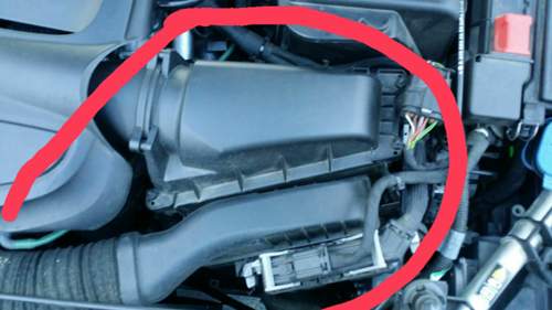

@MaexBenzema schrieb am 28. April 2019 um 20:30:32 Uhr:
Das Rohr vom Kühlergrill zum Luftfilter ist gedämmt und schluckt am meisten vom Ansauggeräusch... Öffnet man dieses vor dem Luftfilter besteht lediglich das Problem der warmen Luft, welches man bei einem offenen Luftfilter sowieso hat. Aber das hab ich ja eben schon erklärt... 😉
Das Problem hat man eben nicht wenn man ein wenig Geld auf den Tisch legt.
Mein System wird dort verschraubt wo es bei der Serie auch wird.
Bei dem 180er / 200er geht das dämliche "Stoff" Rohr von links nach rechts bei dem 250er geht es an beide Öffnungen an der Front.
Bei meinem System geht es direkt grade nach vorn zu der originalen Öffnung für die Ansaugung.
Keine Bögen / Knick oder warme Luft aus dem Motorraum.
Alt gegen Neu
Alt
Neu

@Phone83 schrieb am 28. April 2019 um 21:50:08 Uhr:
Alt gegen Neu
Du hast den Kaltluft-Einlaß vom A45 AMG benutzt, der befindet sich genau am Lufi-Kasten. Ist aber beim A160 bis A250 Sport eine Plastikabdeckung davor. Kann man leicht entfernen, ich habe mir den Ansaugstutzen vom A45 AMG plus die originale Ansaugung verbaut, bringt leider ohne Optimierung nichts.

@W176er schrieb am 28. April 2019 um 22:05:53 Uhr:
Alt gegen Neu
PS: Siehe Link zum Thema...
https://www.motor-talk.de/.../...-der-neuen-a-klasse-t4596906.html?...
Die Serien Ansaugung kann man auch in die Tonne kloppen...
Zwischen 3 und 4000 zieht er wenn alles Serie ist schon besser, ist aber zu vernachlässigen.
Aber wie ich schrieb ist bei mir ja schon mehr gemacht + Software.
Dennoch ist der Klang des Motors mit dem neuen System bis 3000 U/Min nicht mehr zu vergleichen.
