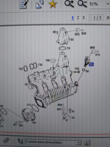

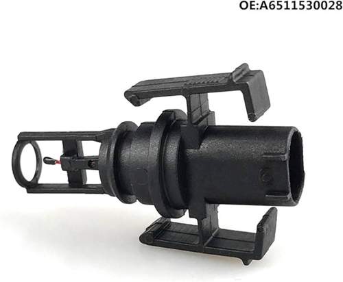

Ist damit der Sensor gemeint wie auf dem Bild und der Nummer A6511530028?
Wo ist der Sensor verbaut und wie kann ich ihn ersetzen? Habe da leider wenig im Netz gefunden.
Und dritte Frage: Passt die Fehlerbeschreibung zu der Diagnose - fehlerhafter IAT2 Sensor? Bzw. was könnte sonst sein?

Unten ein Dokument für den OM651.
Auf der Seite 48 sollte dein gesuchter Ansauglufttemperatursensor zu sehen sein.

Der 180, 200 und 250 wurde sowohl als M271.8xx CGI TURBO BENZINER und auch als CDI DIESEL hergestellt.
Unten die Einführungsschrift für sämtliche M271.8xx (TURBO BENZINER) also für die EVO's.
Der gesuchte Temperatursensor mit der Teilenummer A6511530028 ist in Fahrtrichtung links im Ansaugtrackt verbaut. Siehe Foto
