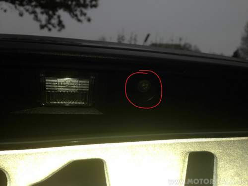

Eine Glühlampe für die Kennzeichenbeleuchtung muss ersetzt werden. T-Modell
Wie kommt man da dran ?
Torx öffnen (Foto) und Blende abnehmen ?
Welches Glühmittel wird benötigt ?
Es steht nichts diesbezügliches im Bordbuch...
D A N K E

kann mir jemand sagen, wie ich beim T-Modell S204 die Innenverkleidung der Heckklappe demontieren kann?
Ich muss dahinter, um die Kennzeichenleuchten auszuwechseln.
Zur Info: Der Wagen hat die Easy-Pack Heckklappe und somit den Schalter an der Verkleidung.
Im Anhang noch ein Bilder der Verkleidung.

Die vorderen Blenden auf den Griffstücken ausclipsen, darunter dann die Torx20 (2 pro Seite) rausschrauben und die Abschlussleiste von oben herab ausclipsen. Steckverbindungen an den Markierungsleuchten und Taster trennen. Dann die vorderste, sichtbare Reihe Clipse lösen und den Rest der Verkleidung rundum abziehen. Der eine oder ander Clip wird das zeitliche segnen, deswegen für Ersatz sorgen.
Beim Einbau dann darauf achten das man die Führungen links und rechts erwischt.

Ne ne hier sind wir nicht beim Astra. Hier muß die Kofferraumdeckel-Verkleidung raus.
Echt? 😁 Gut, wieder was gelernt. Wenn wir beim Ford Focus die Scheinwerferlampen wechseln müssen, baut man auch das halbe Auto auseinander 🙄.
Also die komplette Abdeckung runter? Geht das denn mittels lösen der von lecaro gezeigten Schraube oder muss noch mehr geöffnet werden?
Ne die Verkleidung geht ganz einfach runter
Moment, welche Verkleidung ?
Die Innenverkleidung des Deckels ?
Wenn ja, wo muss geschraubt, gezogen, gedrückt werden ?
Und für was sind dann die 2 Torx auf der Außenseite bei den Lampen ?

Habe erst die Kennzeichenbeleuchtung gewechselt. Leider viel Aufwand... Die beiden Schrauben rechts und links der Kennzeichenleuchten muß man abschrauben. Diese halten die Griffleiste. Die Griffleiste ist zusätzlich eingeklippst - nach unten drücken und die löst sich.
Nun ist die Innenverkleidung des Kofferraumdeckels zu entfernen - Klippse entfernen - herausnehmen. Zwei Schrauben sieht man nun innen unmittelbar am Griff - diese lösen und es kann die Griffleiste aussen entfernt werden. Nun kommt man an die Kennzeichenbeleuchtung und kann die Birne/n wechseln.... Wenn mans weiss ganz leicht...
