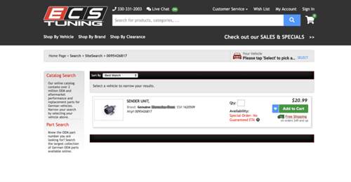

Du kannst ECS versuchen, hier wird die Nummer als lieferbar angezeigt - siehe Anhang.

ET Katalog
ECS screenshot

Zum Tipp ECS ist folgendes zu sagen:
Das ist leider auch eine Sackgasse, da eben NICHT vorrätig...........läuft unter "Special order"............ man sieht das erst wenn man auf das Produkt klickt..........

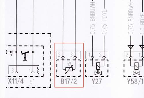

Du solltest mal anfangen die Beiträge zu lesen.
Am 27.6. wurde die Frage schon beantwortet ob 2 oder 3 Pins.
Ich kann das Bild aber nochmals anhängen.
Im Schaltplane ebenfalls ersichtlich .
Jetzt noch Fragen ? ? ?
B17/2
B17/2

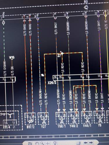

@apfel23
Im Windoze XP einen Screenausschnitt zu kopieren erfordert Zeit und Geduld bzw. es geht wahrscheinlich gar nicht ? Das hatten die Windozeleute damals offenbar noch nicht erfolgreich von Apple kopiert. Jedenfalls werden die Farben nicht angezeigt. Ob es bei Windoze 11 funktioniert weiß ich nicht ?
Im Anhang sieht man die Farben der Drähte zu B17/2 nämlich braun/rot und weiß/rot.
B17/2 sollte bei der alten KE-Jetronic im 500SL Normalausrüstung sein.

Inzwischen liegen mir DREI dieser Sensoren Ansauglufttemperatur vor 009 542 68 17 und zwar alle drei im Originalzustand und NEU............ diese werden i.ü. von BEHR produziert mit dieser MB-Nummer............ich hatte ganz stark vermutet, dass Bosch der eigentliche Hersteller wäre, aber vermuten heißt nicht wissen.
Jetzt ist die Sache ganz eindeutig !!!
Dieser runde 3-polige Stecker, bei welchem nur Pol 2 und Pol 3 belegt sind, IST DER PASSENDE STECKER !!!
Nochmals vielen Dank an Fitzcarraldo1, welche hierzu einen Ausschnitt vom Stromlaufplan zur Verfügung gestellt hat.
Fitzcarraldo1 hat nun in seinem letzten Post auch noch die Farbgebung der beiden Drähte angegeben, hierzu ein ganz besonderes Lob, denn genau das sind auch die bei mir an diesem Stecker verbauten Farbmarkierungen !
