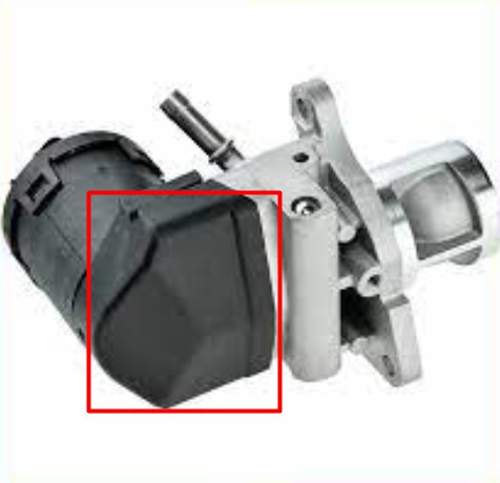

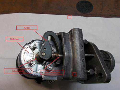

...ich schrieb "Kappe" - die Abdeckung des AGR-Ventiltriebs.
Bei Zündung "Aus" kann man die sichelförmige Führungskulisse mit den Fingern auslenken.
Die Schenkelfeder muss sie dann ruckfrei zurückbewegen. In dieser Stellung ist das AGR-Ventil geschlossen. (Bilder)
