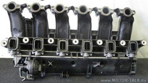

Servus,
die Abbildung im ETK zeigt nicht die Drallklappen und ihre Steuerung. Jedoch sind alle Drallklappen (bzw. ihre Achsen) an einer zentralen Steuerwelle angebunden. Diese Achswelle wird über Unterdruck gesteuert. Im Falle einer Undichtigkeit schwitzt das Öl an den Achsen der Drallklappen nach aussen.
Zum Abstellen der Drallklappen-Regulung reicht es, die Unterdruckregulung zu unterbrechen.
Zum Abstellen des zentralen Problems (Undichtigkeit):
Ich kenne nur die Möglichkeit der Drallklappenentfernung. Hier im Motor-Talk muesstest Du bitte auf die Suche gehen: es gibt eine Anleitung (beschrieben für die E39 Ansauganlage, faktisch baugleich mit der Ansauganlage vom E60/61): hier wurden die Drallklappen abgesägt und die offenen Achsausgänge mit Schrauben (getaucht in Klebedichtung) verschlossen. Ausserdem gibt es eine Firma, welche professionell aussehende Deckel anstelle der Drallklappen anbietet (den Link kann ich Dir per PN senden).

Ansauganlage (Blick von unten)

(Habe im meinem vorherigen Beitrag noch ein Bild von der Unterseite der AB eingefügt, in den unteren 6 eckigen Löchern sitzen die besagten Drallklappen).
