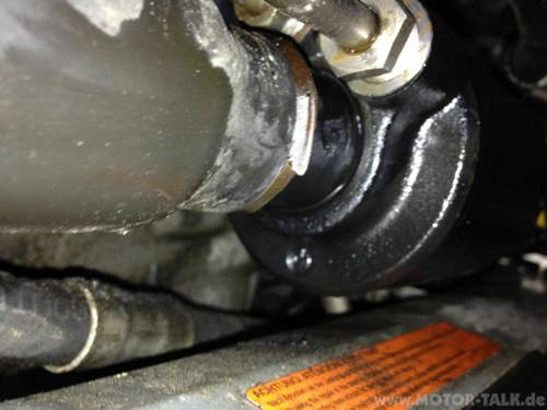

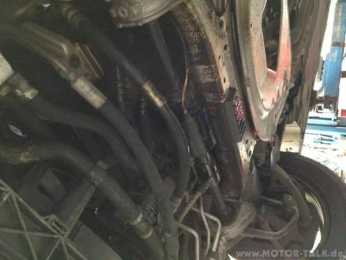

Hallo Liebe Leute,war gerade in der Werkstatt um zu sehen was jetzt genau undicht ist,cor einiger Zeit meinte bmw das der Hydroaggregat vom Dynmaic Drive undicht sei. Dieser Block sitzt auf der Beifahrerseite in Fahrtrichtung hinterm Reifen oder nicht,wenn ja ist es Trocken kein Öl zu sehen. Dieses schwarze Teil an den Querverlaufenden Teil ( weiss nicht was es ist) war total versift. Auf jeden fall wurde alles schön sauber gemacht und morgen fahre ich noch mal dahin. Habe auch paar Bilder gemacht.

So wie es ausieht ist dein vorderer Aktiver Stabilisator defekt/Undicht.
Der wird mit der Zeit undicht und es gibt ihn nur Komplett durch den sehr hohen Öldruck im inneren des Stabis dauert es meist nicht lang und das Nachgefüllte CHF ist wieder raus.

Hallo!
Das Bauteil am Foto ist der Schwenkmotor, welcher in der Mitte den akiven Stabilisator trennt und daher die Gegenmomente in beide Richtungen (links und rechts) erreichen kann, die den Wagen stabilisieren.

Ok Danke,aaaber wenn ich mir das Teil im Netz ansehe sind die doch durchgehend und nicht getrennt, kann den dieses Stellmotor undicht werden.
Hallo war gerade in der Werkstatt die Öl Wanne vom motor war kompllet verölt also oberhalb der Schrauben alles Trocken ,kann das den sein habe ich auch so noch nie gehört . Sieht aber stark fanach aus nix mit Dynamic Drive. Mit Wieviel Nm sollte mann die kleinen Schrauben den anziehen überkreuz,muss die Achse den auch Runter damit Die wanne raus gebaut werden kann.

Also war wieder in der Werkstatt und haben das Auto auf der Bühne eine Stunde laufen lassen, nirgend ist was zu sehen,die verölung fängt direkt am Stabilisator an und läuft nach hinten weg, also kann auch nicht das Motorölwannen dichtung sein wie soll das öl nach vorne kommen, komisch ist es ist Brauner öl ,das für DD Stabilisator ist ja Grün, nicht das dieses Stellmotor wirklich undicht ist. Wenn ich den ganzen Stabilisator tausche muss mann da irgendwas anlernen oder Codieren.

Sehr schön geschrieben ,jeder erzählt mir was anderes ,da kann ich ja nur hier Fragen. Kann den ein Stellmotor unter Last richtig siffen,im stand oder Bühne glaub ich kaum das es was rausdrückt weil das werde ich als erstes wechseln, du hast aber recht in dem was du geschrieben hast.

Wie dem auch sei, das ist kein Stellmotor (elektrisch nicht betrieben), nur ein Schwenkmotor, welcher durch den hydraulischen Druck und dem Ventilblock, wo das Öl dann zum Schwenkmotor geleitet wird, verstellt wird und damit Gegenmomente erzeugt.
Natürlich kann der undicht werden und auch die DD-Hochdruckschläuche, die dort verlaufen, können undicht werden!
