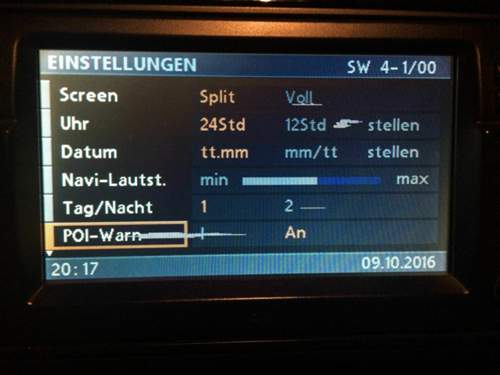

Unter Strings/Lng_Deutsch könnt ihr auch ein paar Sachen anpassen. Damit es so wie auf meinem Fotos in den Einstellungen (statt Farbset Tag/Nacht und statt Sprache POI-Warnung) aussieht folgende Strings verändern:
1/12: Multi-Media
1/13: Navigation
1/343: Tag/Nacht
1/347: POI-Warn
1/348: An
1/349: (bleibt leer-F löschen)
1/350: Aus
Für die POI-Warnung (akkustische Radarmeldung) verlinke ich unten weiter noch 3 PDF Dateien, wo darauf noch mal genauer eingegangen wird.

4. So und jetzt zur akustischen Blitzerwarnung:
- Anleitung Teil 1 Link
Meine Anmerkungen dazu:
zu Punkt A
-alle Dateien wie beschrieben in das GTK\bin Verzeichniss kopieren
-die navboot Datei habt ihr ja schon extrahiert und bearbeitet, daher Punkt 1/2/4 vergessen und dafür eure bearbeitete navboot ins bin Verzeichniss kopieren und wie in Punkt 3 beschrieben patchen.
-die navboot Datei hat nun alle erforderlichen Änderungen und kann wie in Punkt 5 wieder in das Image eingebunden werden - ins gleiche Verzeichniss wo ihr sie rausgeholt habt und ersetzen - speichern - fertig
zu Punkt B
-Mit Navspeak könnt ihr hier die verschiedenen Phrasen für die Uschi festlegen. Ich könnt euch die Phrasen direkt im Navspeak anhören und selbst herumprobieren und nach eurem Belieben zusammenstellen.
-#8 und #9 sind hier die wichtigen Punkte - beide gleich einstellen
-das Beispiel in der Anleitung 437 438 437 127 350 296 396 434 bedeutet hoherPiep-niedriegerPiep-hoherPiep-Achtung-weiter-vorne-gefährliche-Sicherungsmaßnahmen
-was mir aber viel zu lang war, mein Phrase lautet 439 127 439 127 437 437 127 350 was bedeutet leiserPiep-Pause-leiser Piep-Pause-hoherPiep-hoherPiep-Pause-Achtung
-einfach ein bischen rumprobieren bis ihr habt was ihr wollt

Irgend wie, sieht es bei mir ein bisschen anders aus.
Was mache ich falsch gemacht ?
Die Blitzer werden bei mir auch nicht angezeigt.
Hab mir deine Version runterladen.
Gibt es irgend wo noch die fertige Version mit den Bilder zum Downloaden ?
Bitte 🙂
