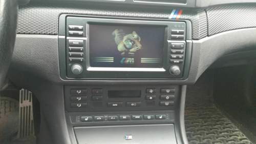

Hallo E46 Gemeinde und MotorTalker,
aus gegebenem Anlass möchte ich euch ein paar Infos zur Anpassung und Personalisierung des MK4 Navirechners zukommen lassen. Da ich diese Prozedur erst vor kurzem gemacht habe, ist mein Wissen dazu noch ziemlich frisch und ich denke das könnte so manchen von euch interessieren.
Was kann man alles anpassen:
- Startbildschirm / Splashscreen
- Horizont des Navibildschirmes in der Vogelperspektive
- alle möglichen Farben für die Anzeige (Bordmonitor und Navigation)
- akkustische Radarwarnung

Unter Images/rombitmaps/#14 findet ihr das Startlogo, welches mit einem Rechtsklick und replace ausgetauscht werden kann.
Wichtig hierbei ist, dass euer neues Bild annähern gleich groß ist wie das Original, da ansonten zu viel Speicher von dem Bild belegt wird und euer Navi dann nicht mehr einwandfrei arbeiten bzw. abstürzen kann. Hier findet ihr ein paar Logos die ich zusammengesammelt habe Link1 oder Link2
Ihr könnt natürilch auch selber Bilder erstellen (euer Auto, Famile, etc.) - sollte jedes x-beliebige jpeg funktionieren - nur auf die richtige Bildgröße (400x234 Pixel) und die Dateigröße achten (ich empfehle nicht grüßer als 30KB). Mit viel Farbe in den Bildern wird das aber nicht zu bewerkstelligen sein, daher rate ich euch zu Bildern mit hohem Schwarzanteil.
Unter Images/romicons/#8 findet ihr den Horizont für die Birdviewanzeige des Navis. Gleich wie das Startlogo ersetzen. Hier ein paar von mir gesammelte Bilder Link

Habe mir ein neues Startbild drauf gemacht
