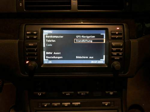

Hallo E46 Gemeinde und MotorTalker,
aus gegebenem Anlass möchte ich euch ein paar Infos zur Anpassung und Personalisierung des MK4 Navirechners zukommen lassen. Da ich diese Prozedur erst vor kurzem gemacht habe, ist mein Wissen dazu noch ziemlich frisch und ich denke das könnte so manchen von euch interessieren.
Was kann man alles anpassen:
- Startbildschirm / Splashscreen
- Horizont des Navibildschirmes in der Vogelperspektive
- alle möglichen Farben für die Anzeige (Bordmonitor und Navigation)
- akkustische Radarwarnung

Daher hier eine Anleitung zum richtigen Updaten eures MK4:
CHECK VORHER: Batterie geladen!!!! Zündung NICHT verstellen wenn nicht erwähnt! Es droht ein abgebrochener Flashvorgang --> Einschicken zu VDO Deutschland!
1. Motor abschalten.... Zündung Pos. 1 oder 2
2. Im Kofferraum linke abdeckung oben den drehverschluss drehen
3. Auswurfknopf betätigen --> CD herausnehmen (falls noch eine drin sein sollte)
4. Zündung auf AUS, warten bis die LED beim Rechner (rot) nicht mehr leuchtet
5. Zündung Pos. 1 oder 2
6. Update CD einlegen
7. ABWARTEN bis der Flashvorgang abgeschlossen ist. NICHT OK DRÜCKEN!
8. Nach hinten laufen CD herausnehmen. Nicht vorher auf OK drücken zu erst CD raus!
9. OHNE CD im Navirechner auf "OK" drücken (rechter Drehregler)
10. Reboot, abwarten bis vollständig hochgefahren.
11. Zundung auf AUS warten bis Rechner heruntergefahren (keine rote led mehr am leuchten bei NAVIRECHNER)
12. Flashvorgang abgeschlossen

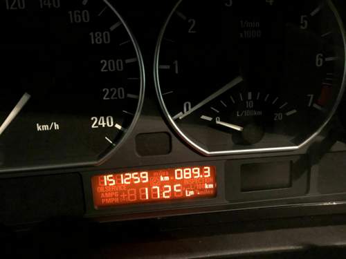

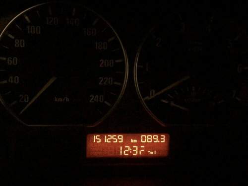

Hallo hatt einer für mich ein Tipp, nach Update des MK4 spinnt meine Uhr, ich stelle sie ein nach Kurzer zeit resetet sie sich auch das Datum? Hatt einer das schon gehabt?
Klemm mal die Batterie für 10 Minuten ab.
Ich hänge mich mit meiner Frage auch mal hier dran, bevor ich ein neues Thema eröffne:
Ich habe ein MK4 vom E39 im E46, mit samt allen E39-Einstellungen.
Wie bekomme ich die überflüssigen Punkte Code, Standlüftung etc. weg?
Die lassen sich zwar Einstellen, funktionieren natürlich nicht und währenddessen spielen aber die Pixel im Tacho verrückt, wie in einem Flipperautomat.
Danke!

Die wirst du raus codieren müssen... Wenn du Glück hast, gibt es vllt eine E46 flash Datei das weiß ich aber nicht...
Das wie ist ja die Frage, ich bin davon ausgegangen, dass es ja vielen so gehen muss die gebrauchte MK‘s nutzen und von irgendwoher haben. Aber das Netz liefert dazu keine großen Angaben...
Du kannst die MK Software nach Belieben modifizieren, auf CD brenne und dann auf deinen Navirechner spielen. Ist nicht ganz einfach, aber man kann sich da reinfuchsen
