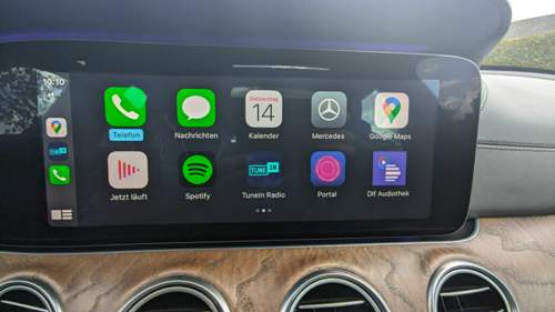

Ich dachte mir schon, dass mein Projekt sehr nerdig ist, sieht man ja an den nicht vorhandenen Reaktionen. Am Ende ist es aber relativ einfach, und die Kosten für ein gebrauchtes iPhone 7 plus max zehn Euro für einen Telefontarif sind überschaubar.
Der Komfort Gewinn ist dafür groß. Endlich entfällt dieses dämliche einstöpseln, die Cupholder können wieder beide genutzt werden und man hat die wesentlich bessere Carplay Integration.

So sieht es aus. Seit dem Update auf ios13 ist Carbridge noch nicht so weit. Es lässt sich halt nur das Display Spiegeln. Kodi wird dann über das Handy gestartet.
Das iPhone funktioniert ganz normal. Wenn es automatisch gehen soll, brauchst du ja einen trigger, der deinem eigentlichen Handy sagt, dass es den Hotspot einschalten soll. Leider gibt's bei ios nur die kurzbefehle app, da könnte höchstens gehen, wenn sich beide Handys per Bluetooth verbinden. Müsstest du mal ausprobieren. Könnte als Auslöser funktionieren.

Wie bekommt man das Display gespiegelt, das Bedarf doch auch einer Modifikation, oder?
Genau, dass ist zuerst der Jailbreak des iphone (ziemlich einfach) und danach die Installation von Carbridge für 5$.

@ultrax schrieb am 11. Mai 2020 um 19:52:14 Uhr:
So, ich habe mein neueste Projekt beendet.
Wie in meinen 2 anderen Threads geschrieben, störte mich die optisch und bedientechnisch deutlich schlechtere Einbindung von Android Auto im Gegensatz zu Apple Carplay. Zum anderen funktionierte eine bestimmte App nicht, da sie immer das GPS Signal verloren hat. Als letzten Punkt nervt es mich, wenn ich mein Handy jedesmal per Kabel verbinden muss.
Nach mehreren Versuchen habe ich jetzt endlich eine Lösung gefunden:
Ich habe mir ein iPhone geholt und dieses fest im Auto verkabelt. Wenn ich den Wagen starte, startet automatisch carplay. Das löst im iPhone die Reaktion aus, Flugmodus aus, Stromsparmodus aus und eine bekannte App mit grünen Pfeilen starten. Hier funktioniert das GPS merkwürdigerweise. Ausserdem wird automatisch eine SMS an mein Standard Android Handy geschickt. Dies dient meinem Handy als Trigger. Durch die App tasker wird dann automatisch ein Hotspot erstellt (für die Datenverbindung des iPhone) und es wählt den Code zum Einschalten der Rufumleitung zum iPhone.
So hat mein iPhone eine Datenverbindung und wenn ich im Auto angerufen werde (meine Standard Android Nr) klingelt auf Grund der Rufweiterleitung das iPhone im Auto und ich kann über die Freisprecheinrichtung telefonieren. Alles wird wie bereits erwähnt voll automatisch durchgeführt.
Die allgemeine Integration von Apple ist ja eh viel viel besser. Als Krönung habe ich das iPhone noch mit einem Jailbreak versehen, so dass ich kodi installieren konnte und meinen Mitfahrern so das TV Programm / Youtube / etc zur Verfügung stellen kann.
Ist wahrscheinlich alles nur für eine kleine Minderheit interessant, aber ich bin endlich glücklich mit dem Comand in Verbindung mit carplay und kann einen dicken Haken setzen.
