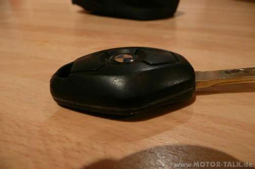

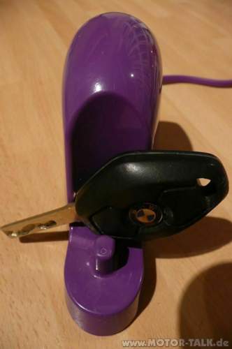

erstmal vielen Dank für die tolle Beschreibung. Habe den Schlüssel noch mit einem flüssigen Zahnarztfüllungskunststoff an den Rändern vergossen, ausgehärtet und dann ein wenig ausgearbeitet und poliert. Sieht wieder richtig schick aus. Hatte übrigens das gleiche Problem wie Du, der Schlüssel funktionierte zunächst und machte dann wieder schlapp. Offensichtlich braucht der neue Akku erstmal eine intensive Aufladung. Das habe ich mit einem Ladeteil einer elektrischen Zahnbürste erreicht. Hab den Schlüssel ungefähr 24h laden lassen. Funktioniert nun wieder wie gehabt. Hab gleich bei beiden Schlüsseln die Akkus erneuert, beide die gleiche Reaktion. Nochmals vielen Dank für diese tolle Anleitung!

habe hier noch mal zwei Bilder angehängt. Sieht doch eigentlich ganz passabel aus, oder? Das zweite Bild zeigt meinen Schlüssel, wie ich ihn in der Ladestation aufgeladen habe. In dieser Lage befindet sich die Induktionsspule genau in der Nähe des Ladenippels. Funktioniert gut. Vielleicht kann man so auch erst mal versuchen, den alten Akku wieder zum Leben zu erwecken. Habe ihn (den neuen Akku) ca. 24h laden lassen.
Gruß, rockby

Nach dem anfänglichen Unbehagen den Schlüssel öffnen zu müssen, habe ich erstmal Punkt 10 ausprobiert, und siehe da: der Schlüssel funktioniert auch wieder als Fernbedienung!
Der Schlüssel war ca. 5 Jahre nicht mehr in Betrieb. Gestern Abend auf die Induktionsladestation der Oral-B Zahnbürste gelegt, heute früh in die Garage, den Schlüssel "neu angelernt" und jetzt funktioniert er wieder!
