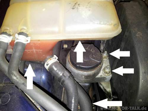

Jetzt musst du den Ausgleichsbehälter abschrauben um die drei bzw. insgesamt fünf Schrauben der Motorhalterung zu lösen (siehe Bild) !!!!!davor natürlich mit einem Wagenheber und einem Holzklotz den Motor an der Ölwanne aufnehmen!!!!!

Motorhalterung

Motor mit Holz unter der Ölwanne abstützen 😕
Kein guter Ratschlag !
Klar wo denn sonst. Ließ mal im Zahnriemenbuch, da lastet ja nicht das gesamte Gewicht drauf. Das passt schon.
Ich kann nicht lesen 😰
Ich habe immer nur eingedrückte Ölwannen .....Die sehe Ich 😁
Aber, wenn es so in einem schlauem Buch steht ......😛
Also bei mir hat alles tadellos funktioniert und das beste ist der Motor läuft noch einwandfrei :-D und es war auch kurz vor knapp sah schon ganz porös aus das ganze und von den umlenkrollen will ich gar nicht erst reden 😁
