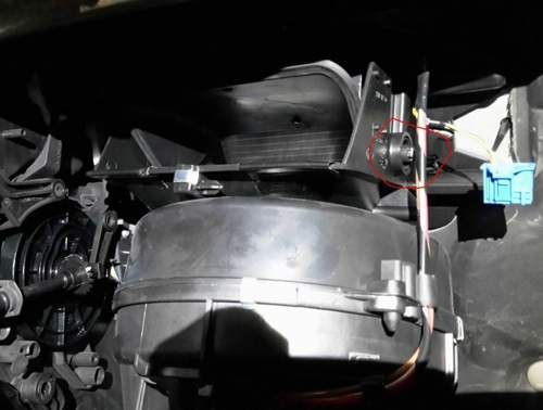

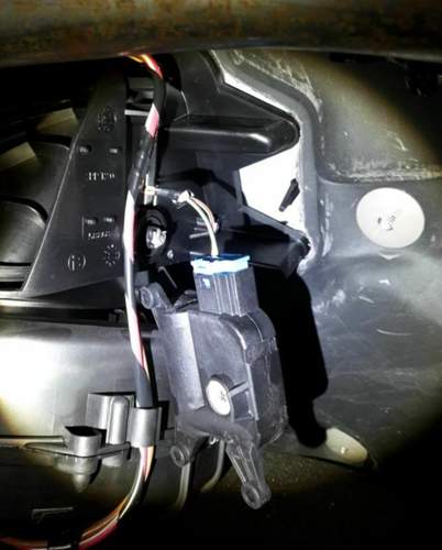

Die Umluftklappe die zwischen dem Pollenfilter und Heizungsventilator sitzt ist abgeschert.
Der für die Umschaltung zuständige Motor sitzt auf einer Welle die die Klappe auf und zumacht.
Habe den Motor abgeschraubt und er funktioniert, er läuft durchgehend. Schalte ich mit dem Schalter in der Mittelkonsole auf zu dann läuft der Motor in die andere Richtung.
Also kein Wunder das die Welle abschert.....
ACHTUNG: Dieser Motor Wellenabscherung sitzt nicht wie bei der klimaautomatik nach dem Heizungskühler, sondern davor in der Zuluft!
Testweise habe ich die Klappe von Hand aufgemacht, keine Änderung der Heizleistung.
Klappe zugemacht, auch keine Veränderung.

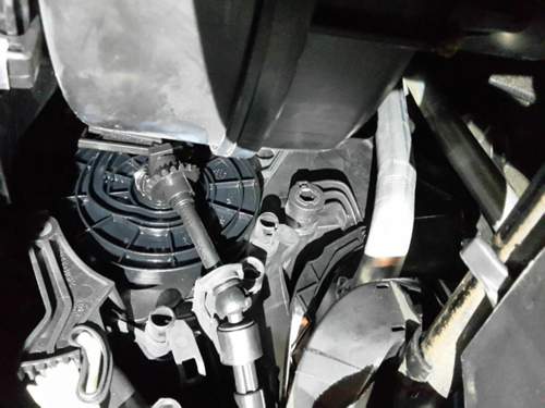

Hallo, Danke für deine Antwort,
Die ganze Mimik sieht so aus:

Hier ein Bild der Zuluftklappe mit abgebauten motor.
Die abgescherte Welle ist rot markiert
