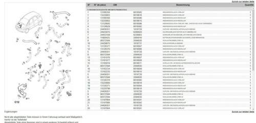

Ein Flussdiagramm, wie das Wasser verteilt wird wäre super, nur das finde ich niergendwo...
Teile-der-heizung-und-entlueftung-ausgen-klimaanlage-modell-opel-meriva-a4

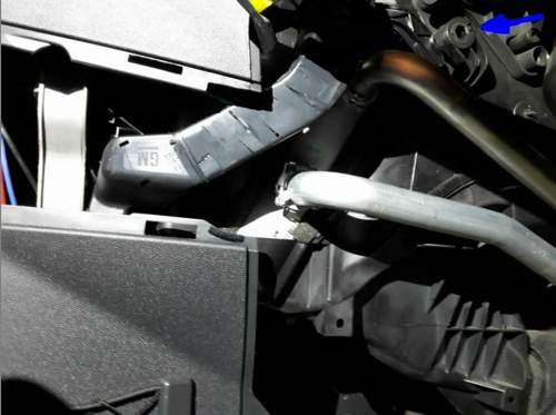

Drehe ich bei mir am rot/blau Drehregler in der Mittelkonsole, dann sieht man bei abgebauten Verkleidungen das die "Hebelage" funktioniert, d.h. das Winkelgelenk dreht sich.
Was ich evtl. vermute das von aussen die mech. gut aussieht aber evtl. innen etwas gebrochen ist.
Bei dem Bild, siehe Anhang einer Klimaautomatik, sieht man das der innen "Inbus" ausgefranzt ist. Bedingt durch den Motorantrieb, den nur die Klimaautomatik hat
Auf "meinem" zweiten Bild, rechts oben im Eck, sieht man das bei der normalen Klima, die Welle von außen über ein Winkelgelenk angetrieben wird.
Daher hatte ich dies als Fehlerquelle bisher ausgeschlossen.
