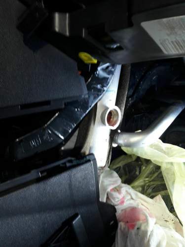

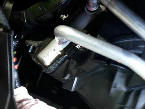

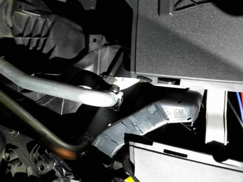

Habe gestern den Moppel innen (halb) zerlegt. Kann doch Frau nicht im kalten Auto fahren lassen.
Bilder lade ich noch hoch.
Diesmal war nur das untere Rohr heiß, das oberere kalt.
Was der Hammer war, das untere Alurohr ist mit einer seltsamen Klammer am WT befestigt, diese Klammer war total lose... Ich De... wackle ein bisschen am Rohr und hab die Sauerei...Gott seit Dank haben wir Vollgummimatten, das Ganze Werkzeug versaut.
Das Rohr hat nur lose im WT gesteckt, viel Druck kann auf dem System nicht sein.
Habe auch in den WT reinfotografiert, sieht irgendwie versüfft aus. Hab einen neuen bestellt.
Habe 30min gebraucht bis ich die sch...Klammer wieder auf dem Rohr-WT Flansch hatte.
Jetzt brauche ich echt Hilfe, kann man den WT evtl. seitlich rausziehen?

So hier die Bilder
20170102-180938
20170102-193801
20170102-193811
+5
