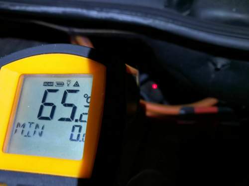

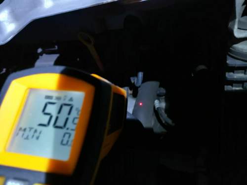

In den Bildern 1 und 2 ist die Differenz zwischen Zu- und Rücklauf des Motorkühlers
(der große Hauptkühler 😉 ) zu erkennen (Lüfter war während der Messungen aus!).

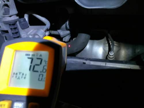

In den Bildern 3 und 4 sieht man die Temperaturdifferenz zwischen Zu- und Rücklauf
des Wärmetauschers für die Heizung während der Lüfter der Heizung aus ist.

01 Zulauf Motorkühler
02 Rücklauf Motorkühler
03 Heizung Zulauf Gebläse aus
