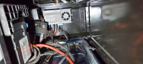

Also, zuerst ziehen wir die seitliche Klappe vom Fahrersitz ab. Wir sehen als erstes den Sicherungsblock (6 Sicherungen 50-50-50-50-40-40) für den Aufbau und rechts daneben, das Trennrelais für die !Start-Stopp-Batterie!. Das Trennrelais für die Aufbaubatterie befindet sich woanders…an der Vorderseite des Fahrersitzes und wird erst sichtbar wenn die Aufbaubatterie herausgezogen wurde.
Als Nächstes bauen wir die Batteriehalterung und den Sicherungshalter ab. Wir ziehen die Batterie heraus und klemmen die Pole ab. (Bevor wir das Ganze tun, ziehen wir aber aus Sicherheitsgründen den Massepol der Starterbatterie unter dem Befahrersitz ab). Wir trennen jetzt die Zuleitung vom Trennrelais (welches sich im vorderen Bereich des Fahrersitzes befindet) von der Verbraucherbatterie ab, isolieren ca. 1cm ab und setzen eine passende Aderendhülse drauf. Das Gleiche machen wir mit dem Massekabel.
Wir klemmen die Masse und das abgetrennte Pluskabel des Trennrelais an den Eingang des Votronic-Boosters auf. Wir stellen den Booster per DIP-Schalter auf LiFePo4 (14.4V Ladespannung) und vergessen auch nicht den Temperatursensor. Dieser kann auf die Masse der Verbraucherbatterie geschraubt werden…ich habe ihn nur per SuperTape (beidseitig) auf die Batterie geklebt. Dann wird am Ausgang des Boosters noch ein Pluspol-Kabel direkt zur LiFePo4 gelegt, ein extra Massekabel ist nicht notwendig, da der Masse-Eingang des Boosters intern gebrückt ist.
Der D+ Eingang des Boosters wird NICHT beschaltet….wir hatten am Anfang den Fehler gemacht und sicherheitshalber eine Brücke zum Ausgang des Trennrelais gelegt. Dies hatte aber den unangenehmen Nebeneffekt, das der Booster bei Motor-Off sich selbst mit Spannung versorgte, wild blinkte und der Lüfter auch sporadisch ansprang. Dies liegt daran, das der Booster noch über einen Rückkanal (Votronic nennt das Rückladezweig) verfügt, der die Bordbatterie von einem Netztteil bei evtl. anliegenden Landanschluss versorgen möchte…das geht aber nicht, weil bei Motor-Off das Trennrelais eh geöffnet ist und es keine physische Verbindung zur Starter-Batterie gibt. Man kann diese Funktion im Votronic nicht deaktivieren…aber keine Sorge, das Westfalia-Netzteil im MP versorgt immer noch die Starter-Bat im Landanschluss-Modus.
Merke: der Booster arbeitet sofort im Maximum wenn mehr als 11.7V am Eingang anliegen…D+ ist also Quark. Ach, meine Einbauanleitung berücksichtigt übrigens alle verbauten Shunts und alle verbauten Ladegeräte…also Feuer frei!
Hinweis: solltet ihr den Fehler machen und den D+ Eingang des Boosters nur kurz mit 12V beschalten, dann erwartet der Booster dort IMMER ein Signal und lädt sonst die Aufbaubatterie nicht…es muss dann Reset gemacht werden…und der erfolgt nur, wenn der Booster für mehr als 30s komplett stromlos gehalten wird.
Den Booster könnt ihr einfach an die Aufbaubatterie mit doppelseitigen Crystal-Pads tapen oder (für Leute mit viel Zeit) per Aluwinkel vor der Batterie anbringen.
Viel Spaß beim basteln !
PS: nicht vom pinken Kabel am Booster-Eingang verwirren lassen, das war meine alte Brücke und liegt dort nur noch für Messzwecke. Sollt die neue DIN-Batterie nicht ordentlich in die Schiene reinflutschen, einfach Silikon-Spray draufsprühen.

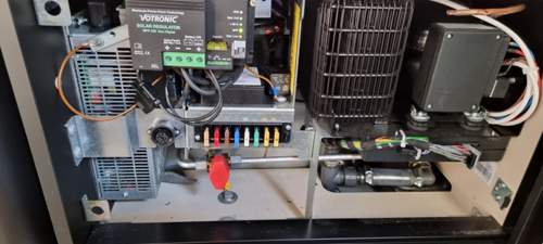

Zudem habe ich ein 180WP Solarpanel auf dem Dach mit einem Votronic MPP 250 Duodigital. Also werde ich nie Startschwierigkeiten haben und meine selbst gebaute LifePO4 ist immer bereits om 12:00 Uhr voll. Und die Starterbatterie hat deswegen bei mir auch immer eine höhere Spannung. Durch das Euro6 Ladeverfahren frisst der Marco Polo sonst förmlich Batterien, die man alle 2 Jahre ersetzen soll... Das Problem habe ich so nicht.
Die Sicherungen werden von Votronic vorgeschrieben, entweder 40A oder 50A oder auch 60A, je nach dem, siehe Anhang,

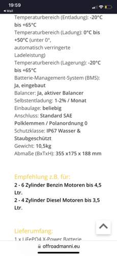

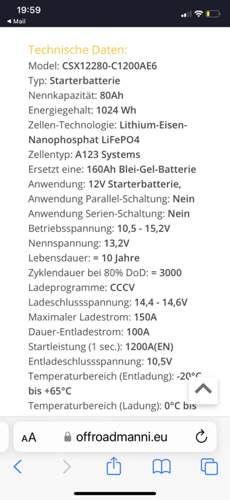

Übrigens hatte die Vorgänger Version noch andere technische Daten angegeben gehabt .. siehe Anhang..!

Irritierend finde ich, dass es in dem Dokument mehrfach Widersprüche gibt:
Zum einen ist die Rede von 1:1 Tausch gegen AGM Batterien, an anderer Stelle heißt es wiederum, dass man zwingend ein Ladegerät mit LiFePo Programm nutzen muss (am besten ein CS-Ladegerät), und eben kein normales AGM/Blei-Ladegerät (die LiMa im W447 hat keine LiFePo Ladekennlinie).
Als max. Ladespannung werden mal 14,6V angegeben ("Ein permanent zu hoher Ladestrom über 14,6V zerstört das BMS!" - die LiMa im W447 lädt im Peak mit 14,9V), an anderer Stelle ist die Rede von 15,3V Ladeschlussspannung.
Die Batterie scheint keine eingebaute Heizung zu haben, heißt, unter 0°C kann und darf die Batterie nicht geladen werden, sonst werden die Zellen zerstört.
