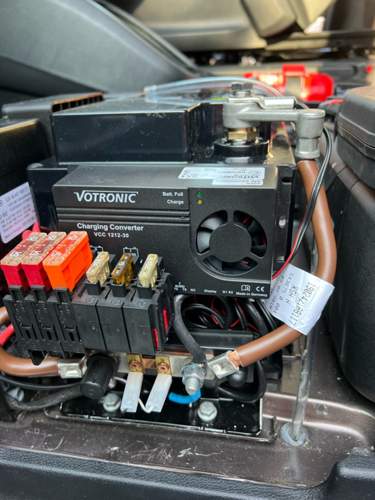

Hallo Freunde,
ich möchte euch heute ein paar echte Erfahrungen zur Umrüstung der originalen AGM-Aufbaubatterie zu einer modernen LiFEPO4 mitteilen.
Es gibt die Möglichkeit das Trennrelais auch komplett zu entfernen, aber diese Einbauanleitung ist Version-3 (von Votronic empfohlen), die nur mit Spannungen arbeitet, die das Trennrelais auch wirklich frei gibt. Der Vorteil ist ein geringerer Montageaufwand (es wird ja nur das per D+ aktivierte Ladekabel verwendet) und quasie keine Störanfälle…Nachteile sehe ich keine.
Das eine LiFePO4 Batterie nicht einfach gegen die alte AGM-Batterie ausgetauscht werden kann, sollte ja mittlerweile ja Jeder wissen. Unterschiedliche Innenwiederstände und die zu hohe Ladespannung von 14.8V machen dies ja auch unmöglich. Die eigentliche Umrüstung ist aber einfacher als gedacht.
Man benötigt lediglich eine LiFePO4-Batterie mit den DIN Maßen von 353 x 175 x 190 mm (damit sie in den Einschub passt), ich habe eine ECTIVE LC 100 LT 12V LiFePO4 Lithium Versorgungsbatterie mit 100 Ah verwendet, diese Batterie hat eine aktive Heizung und ist bis -20°C ladbar…gibt sicher noch andere Hersteller die diese Parameter haben…und einen Votronic-Batteriebooster (30A-Version).
Da es hier echt abenteuerliche Anleitungen zur LiFePo4-Umrüstung gibt (incl. Sitz-Demontage und ähnlichen Unsinn), fühle ich mich genötigt heute eine sinnvolle Anleitung zu geben.
Also, zuerst ziehen wir die seitliche Klappe vom Fahrersitz ab. Wir sehen als erstes den Sicherungsblock (6 Sicherungen 50-50-50-50-40-40) für den Aufbau und rechts daneben, das Trennrelais für die !Start-Stopp-Batterie!. Das Trennrelais für die Aufbaubatterie befindet sich woanders…an der Vorderseite des Fahrersitzes und wird erst sichtbar wenn die Aufbaubatterie herausgezogen wurde.
Als Nächstes bauen wir die Batteriehalterung und den Sicherungshalter ab. Wir ziehen die Batterie heraus und klemmen die Pole ab. (Bevor wir das Ganze tun, ziehen wir aber aus Sicherheitsgründen den Massepol der Starterbatterie unter dem Befahrersitz ab). Wir trennen jetzt die Zuleitung vom Trennrelais (welches sich im vorderen Bereich des Fahrersitzes befindet) von der Verbraucherbatterie ab, isolieren ca. 1cm ab und setzen eine passende Aderendhülse drauf. Das Gleiche machen wir mit dem Massekabel.
Wir klemmen die Masse und das abgetrennte Pluskabel des Trennrelais an den Eingang des Votronic-Boosters auf. Wir stellen den Booster per DIP-Schalter auf LiFePo4 (14.4V Ladespannung) und vergessen auch nicht den Temperatursensor. Dieser kann auf die Masse der Verbraucherbatterie geschraubt werden…ich habe ihn nur per SuperTape (beidseitig) auf die Batterie geklebt. Dann wird am Ausgang des Boosters noch ein Pluspol-Kabel direkt zur LiFePo4 gelegt, ein extra Massekabel ist nicht notwendig, da der Masse-Eingang des Boosters intern gebrückt ist.
Der D+ Eingang des Boosters wird NICHT beschaltet….wir hatten am Anfang den Fehler gemacht und sicherheitshalber eine Brücke zum Ausgang des Trennrelais gelegt. Dies hatte aber den unangenehmen Nebeneffekt, das der Booster bei Motor-Off sich selbst mit Spannung versorgte, wild blinkte und der Lüfter auch sporadisch ansprang. Dies liegt daran, das der Booster noch über einen Rückkanal (Votronic nennt das Rückladezweig) verfügt, der die Bordbatterie von einem Netztteil bei evtl. anliegenden Landanschluss versorgen möchte…das geht aber nicht, weil bei Motor-Off das Trennrelais eh geöffnet ist und es keine physische Verbindung zur Starter-Batterie gibt. Man kann diese Funktion im Votronic nicht deaktivieren…aber keine Sorge, das Westfalia-Netzteil im MP versorgt immer noch die Starter-Bat im Landanschluss-Modus.
Merke: der Booster arbeitet sofort im Maximum wenn mehr als 11.7V am Eingang anliegen…D+ ist also Quark. Ach, meine Einbauanleitung berücksichtigt übrigens alle verbauten Shunts und alle verbauten Ladegeräte…also Feuer frei!
Hinweis: solltet ihr den Fehler machen und den D+ Eingang des Boosters nur kurz mit 12V beschalten, dann erwartet der Booster dort IMMER ein Signal und lädt sonst die Aufbaubatterie nicht…es muss dann Reset gemacht werden…und der erfolgt nur, wenn der Booster für mehr als 30s komplett stromlos gehalten wird.
Den Booster könnt ihr einfach an die Aufbaubatterie mit doppelseitigen Crystal-Pads tapen oder (für Leute mit viel Zeit) per Aluwinkel vor der Batterie anbringen.
Viel Spaß beim basteln !
PS: nicht vom pinken Kabel am Booster-Eingang verwirren lassen, das war meine alte Brücke und liegt dort nur noch für Messzwecke. Sollt die neue DIN-Batterie nicht ordentlich in die Schiene reinflutschen, einfach Silikon-Spray draufsprühen.

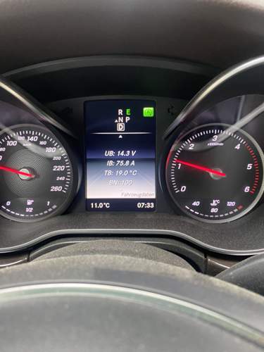

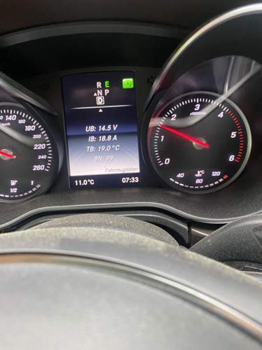

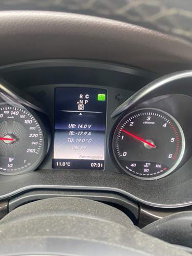

Heute nach dem Start mal ein paar Bilder aufgenommen ..
Da kann man etwas sehen , wie der Akku vom Fahrzeug be und entladen wird ..!
Selbst im schubbetrieb wird der Akku im charging Bereich nicht mit zusätzlicher Leistung gequält..!

Du vergisst aber deinen Bordstrom der nicht angezeigt wird aber von der Lima produziert wird. Deine (unsere) Anzeige zeigt nur das an was in oder aus der Batterie geht, was im System verschwindet zeigt dir niemand. Ausser wie du selber schreibst wenn der Motor aus ist (Start/Stopp) sind ca -50A zusehen das ist deine Systemleistung. Einige Heizungen, elektrische Getriebeölpumpe, irgendwelche Lüfter, Beleuchtung. Dieser Strom fließt immer von der Lima bis zum Hauptsicherungsblock/ Verteiler das sind dann schon mal eben 150A und 100A werden dir nur angezeigt. Es misst ja nur der shunt auf dem Batteriepol, alles was zwischen Lima und Batt passiert zeigt er nicht.
Ein fast oder ständig voller Akku ist dann auch nicht das problem, lustig wird es wenn er mal noch 25% hat, und du dann im Hochsommer 30min fährst. Du hast keine möglichkeit die Lima in einen Kühlnachlauf zu bringen also Lastfrei zu machen. Sie ist dann im Kern heiß.

Also ich habe es doch etwas anders gemacht und es hat bei mir das erste Mal schon etwas länger gedauert:
  • Ich habe den Ladebooster am anderen Ende der Batterie eingebaut. Meine102Ah LifePo4 Batterie ist wesentlich kürzer als die originale AGM, also war da genügend Platz und auch genügend Luft für den Lüfter.
  • Ich habe, wie von Votronic vorgeschrieben, an beide Pluspole, die am Trennrelais waren, einen Sicherungshalter mit einer Flachsicherung geschraubt und am anderen Ende dieser Sicherungshalter ein kurzes Stück Kabel geschraubt, das dann jeweils in den Ladebooster geht.
  • Das D+ habe ich übrigens angeschlossen, es war ja am Trennrelais. Die Ladung startet jeweils nach ca. 10 Sekunden und das Ganze funktioniert bei mir problemlos
Und ich habe nicht die Kabelösen abgetrennt. Dadurch konnte ich es auch rückstandslos wieder zurückbauen und in meinen jetzigen Marco Polo wieder einbauen. Und das hat dann noch nicht mal 20 Minuten gedauert.
Auf dem Bild seht ihr wo mein Ladebooster war und ist. Mein erster MP war Bj. 2016 und mein jetziger ist Bj. 2019

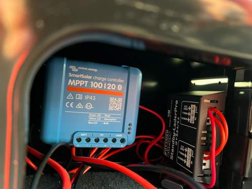

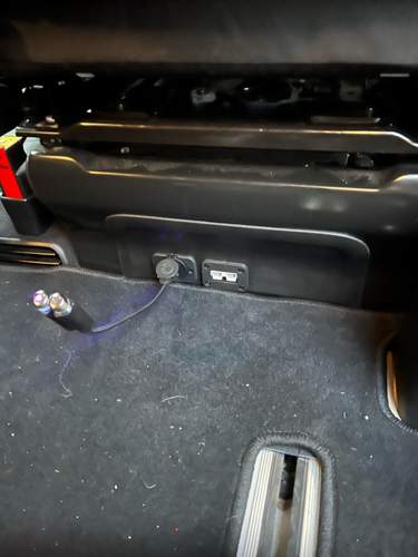

So. Ich bin nun auch mit dem Umbau fertig. Habe in dem Zuge zusätzlich noch den Solarregler und nen Stanby loader pro unterm Beifahrersitz mit einer Dose für mein Sunfolder und einer Doppel USB Buchse für den Sternenhimmel Pointer. Hatte beide Sitze dafür raus. Fand ich so einfacher. D+ Kabel habe ich am Ladebooster auch angeschlossen. Den Temperaturfühler habe auf die Batterie geklebt. Werde diesen aber gegen einen Widerstand tauschen. In meinen Augen ist dieser bei Lithiumbatterien durch das eigene BMS der Batterie überflüssig! Den Booster habe ich mit Klettband befestigt. Leider kam nach dem Einbau der Sitze ne Airbag Fehlermeldung. Hatte zum Systemtest mit ausgebauten Sitzen die Starterbatterie angeklemmt. Der Fehler der Airbags war eigentlich dadurch schon eingeplant. Konnte ich aber alles wieder löschen… LG

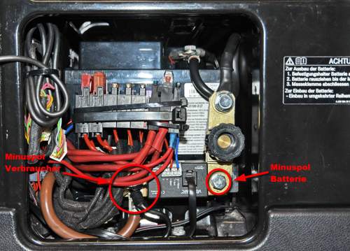

Du hast am Minuspol des Shunts auch Verbraucher zusammen auf den Minuspol der Batterie gelegt?

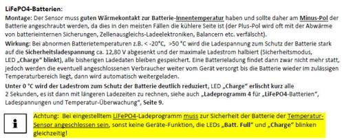

Beim Shunt darf auf der rechten Seite NUR die Batterie und auf der anderen Seite alle Verbraucher und Fahrzeugmasse angeschlossen werden. Der Shunt kann nur die Ströme messen, welche durch ihn fliessen. (siehe Foto)
Der Temperaturfühler vom Votronic Laderegler sollte angeschlossen werden, damit im Extrembereich auf die Sicherheitsladespannung abgesenkt wird. (siehe Auszug aus der Anleitung)
