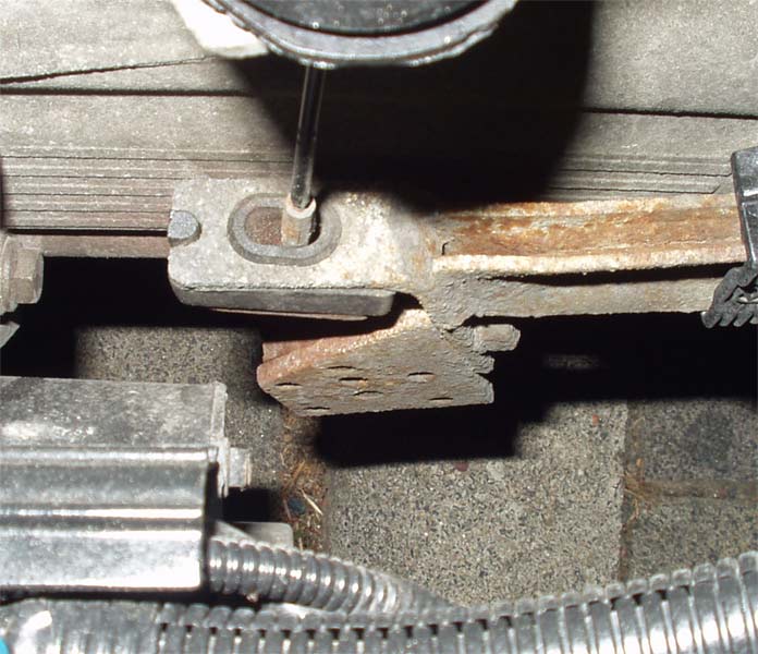

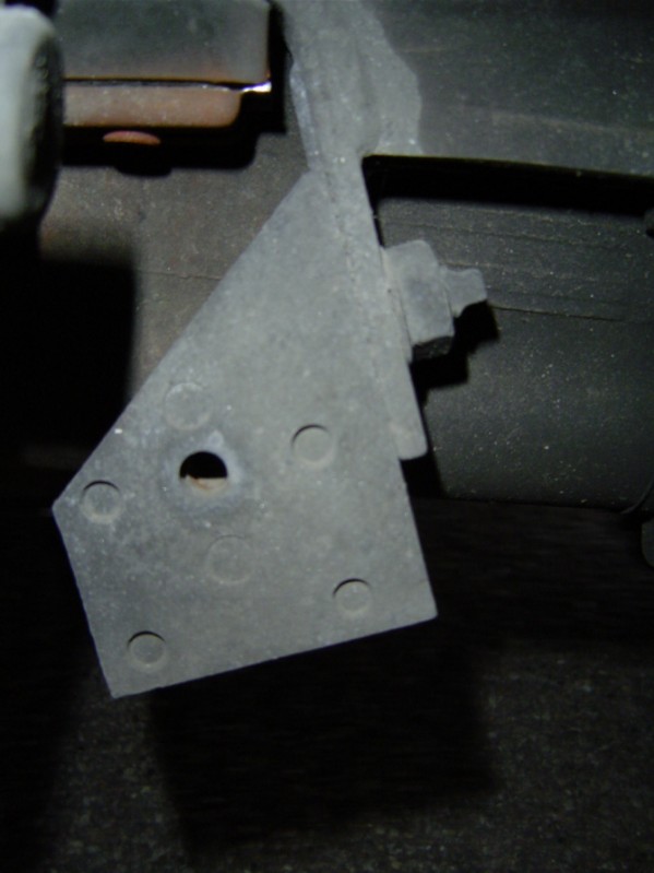

nein Eddi meint das Tilgergewicht an der Schaltstange. Ich meine das am Ausrückhebel vom Getriebe.
@ micki_23 : ach, da gibt es auch eins mit gewicht? interessant... ich schreib´s mal auf die einkaufsliste
@develey:eine explosionszeichnung hab ich im moment nicht, da auf ich auf arbeit bin. werde mir das später mal ansehen. klingt ja eigentlich nicht so schwierig, blöd nur, dass ich keine bühne oder grube hab. also entweder aufbocken oder bühne mieten 😕
werde mit erstmal die ganzen teile zusammen kaufen. was kostet denn dieser reparatursatz für die schaltbox? den gibt es mittlerweile glaub ich als set zu kaufen, oder?
wie es im motorraum aussieht weiß ich gar nciht so genau. im prinzip gehen alle gänge gut rein, nur der schalthebel wackelt hin und her. ist die frage, ob ich da überhaupt was machen muss oder ob ne tüchtige portion fett nicht ausreicht?!
hier mal 2 Bilder von dem Teil
http://www.motor-talk.de/.../Attachment.html?...
Micki, was bringt das Gewicht am Ausrückhebel?
dämpft eigentlich die SChwingungen im Kupplungspedal, aber bei mir ging die SChaltung danach besser. Hatte ich im 3er auch schon bemerkt.
