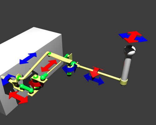

1. Gang manuell am Getriebe einlegen.
Woran kann ich erkennen, daß ich den 1. Gang am Getriebe eingestellt habe ?
Georg
P.S.: Super vielen Dank für die tolle Anleitung - echt klasse!!
Schau mal im Anhang, danach kannst du dann manuell vorn am Getriebe den 1. Gang reinmachen. 🙂
Gruß Markus
Schaltgestaenge
Wenn man neue Buchsen für die Wählstange einsetzen will, dann geht das mit einer kleinen Schraubzwinge ganz einfach. Die Buchse außen einfetten und auf die Bohrung aufsetzen. Die Schraubzwinge hat am besten Kunststoffteile, die man auf die Buchse aufsetzt. Etwas zudrehen und es macht plopp.
Gruß Markus
Geniale Grafik. :-)
Ansonsten Zündung an und am Getriebe vorne/hinten probieren bis Rückfahrlampe an. (Kann man beim G2 auch nach Geräusch machen. 😁)
Dann weiß man die Richtung wo 1. & 2. zu suchen ist. Dann hat man entweder Glück und alle Gänge sind nach dem Einstellen zu erreichen. Ansonsten nochmal mit der anderen Seite einstellen. 😁
PS: Beim G2 kann man ja nicht richtig was verstellen. Also try & fail sollte nach kurzem eigentlich zu einem passablen Ergebnis führen.
