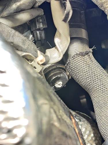

Ich möchte hier eine kleine Anleitung posten, wie ihr das AdBlue-Dosierventil beim OM654-Motor reinigen könnt, also bei allen W205 nach der Modellpflege ab Baujahr 07/2018 mit Dieselmotor. Das Vorgehen für die Vormopfdiesel findet ihr im Thread "AdBlue Wahnsinn". Da die Informationsbeschaffung im Internet für Selbstschrauber am OM654 bisher noch sehr dürftig ist, möchte ich das Vorgehen kurz erläutern. Benötigt wird nur eine kleine Ratsche mit Torxnuss Größe 8.
Wozu muss das AdBlue-Dosierventil überhaupt gereinigt werden? AdBlue neigt sehr stark dazu beim Trocknen Kristalle zu bilden, inetwa wie starkes Salzwasser. Dadurch haben Euro6-Diesel generell ein Problem damit, dass die Dosierventile mit AdBlue regelrecht "zuwachsen". Früher oder später kann dadurch die Abgasreinigung nicht mehr korrekt arbeiten und das Kombiinstrument meldet "AdBlue überprüfen. Kein Motorstart in 800km", da der NOx-Wert zu hoch ist. Das Fahrzeug wird dann nach erreichen der Restreichweite den Motorstart blockieren. Beim Auslesen können dann z.B. folgende Fehler erscheinen: "P2BA901 NOx Gehalt Überschreitung" oder "P13E400 Die verbleibende Fahrstrecke ist aufgrund einer Funktionsstörung im AdBlue-System begrenzt". Das Blöde ist, dass es für die Reinigung des Ventils kein vorgeschriebenes Wartungsintervall gibt, obwohl es sehr einfach ist. Meine Empfehlung: spätestens nach 100.000km das Ventil reinigen! Es ist in 15min erledigt! Schlechte Werkstätten sparen sich hier gerne mal die Fehlersuche und fangen dann an, wild einfach diverse Komponenten des AdBlue-Systems wie bspw die sehr teuren NOx-Sensoren zu tauschen (ca 2x 500€), Softwareupdates aufzuspielen oder ähnliche kostspielige Ausschweifungen, weil das eben vom Diagnosegerät als mögliche Maßnahme für diesen Fehler angezeigt wird. Tatsächlich ist in diesem Fall aber einfach nur das Ventil mechanisch verstopft, wodurch keine Harnstofflösung mehr eingespritzt wird. In der Mercedes-Werkstatt, in der ich damals gelernt habe, gab es übrigens die feste Vorgabe, dass weder Lambda- noch NOx-Sensoren oder Steuergeräte einfach so getauscht werden dürfen weil das immer die teuersten Teile für den Kunden sind, sondern dass das immer die letzte Maßnahme sein muss falls alle anderen Möglichkeiten abgearbeitet wurden. Scheinbar sind aber nicht alle Werkstätten so helle...
Anleitung:
Auf den ersten Bildern habe ich rot eingekreist, wo das AdBlue-Dosierventil (Y129) beim OM654 sitzt. Gesichert ist es nur mit einer Schelle, die eine einzige E8-Torxschraube hat. Schraubt man diese raus, fällt die Schelle in zwei Teile auseinander, außerdem geht die Schraube zwischen den beiden Hälften durch eine Art kleine Feder aus Blech, daher vorsichtig öffnen. Fällt dabei ein Teil der Schelle runter in den Motorraum, so muss man die vorderste Unterbodenabdeckung abschrauben (die mit den großen Rippen unter dem Kühler - fragt nicht, woher ich das weiß 😉). Ist die Schelle entfernt, kann das Dosierventil vorsichtig aus dem sDPF gezogen werden. Ich habe vorher-nachher-Bilder angehängt, in denen man den Zustand meines Ventils nach 70.000km sehen kann. Im Thread "AdBlue-Wahnsinn" seht ihr eins von einem C220d vom User @Samikind nach 140.000km, das sieht dann wirklich übel aus. Der merkwürdig zackige Bereich im Loch ist übrigens die Mischstrecke, auf der das AdBlue zum Verdampfen gebracht wird.
Die Anschlüsse am Dosierventil können alle montiert bleiben. Das eine ist der elektrische Anschluss, das zweite die AdBlue-Leitung und die beiden Schläuche die nach unten zeigen sind Kühlwasserschläuche um das Ventil zu kühlen. Daher dranlassen, sonst gibts ne Sauerei. Man kommt ohnehin auch so an alles ran, auch wenn der Platz eng ist. Das Ventil kann man zur Seite klappen und die Kruste aus dem Ventilsitz, aus dem man es entfernt hat, mit dem Finger rauspopeln. Dabei möglichst nicht den Dreck ins Loch fallen lassen, das setzt sonst den Partikelfilter zu. Kein Weltuntergang, aber muss ja nicht sein, der füllt sich ohnehin über die Zeit mit Rußasche und ist irgendwann nach 200.000km dicht.
Dann kann man z.B. einen fusselfreien Lappen in das Loch stecken, sich über den Anblick des Dosierventils empören und dieses mit (idealerweise destilliertem) Wasser einsprühen. Warum destilliertes Wasser? Damit sich kein Kalk in dem sehr feinen Ventil absetzen kann. Ich habe einfach welches in eine leere Glasreinigerflasche gefüllt und es damit eingesprüht. Zwischendurch kann man wieder die graue Masse abgrubeln, das ist eine Mischung aus getrocknetem AdBlue und Dieselruß. Immer abwechselnd einsprühen und abwischen, bis es wieder einigermaßen blank ist. Man braucht kein Reinigungsmittel, das Zeug löst sich wunderbar mit Wasser.
Jetzt braucht man etwas Feingefühl, um bei der Montage wieder die Schelle anzusetzen. Falls ihr jetzt erschreckt feststellt, dass ihr den Dichtring des Dosierventils verloren habt, kann ich euch beruhigen: es gibt keinen Dichtring. Die Schelle ist leider ein Stück zu klein, um sie als Ganzes über das Ventil zu stülpen. Ich kann empfehlen die beiden Teile der Schelle wie im Bild mit einem Streifen Klebeband zu fixieren, da man ansonsten 3 Hände benötigt. Man muss nämlich die beiden Teile der Schelle ineinander einhaken, sie über Ventil und Ventilsitz stülpen, zusammendrücken, das Federstück korrekt in das Gegenstück der Schelle einfahren und dabei die Schraube eindrehen. Das Federstück flutscht übrigens ganz gerne in das Schraubloch, das sieht man von oben nicht und kann dann nicht die Schraube montieren. Dann bitte direkt wieder das Klebeband entfernen, das schmort sonst bei der nächsten Volllastfahrt ab 😁 Jetzt die Schraube bitte vorsichtig festdrehen, sie bekommt gerade mal 8Nm.
So, das war's schon! 😉

654er, 78500 km. Ich habe mich heute auch an die Reinigung gemacht. Wer wie ich Pech hat, der findet den Kopf der 8er-Torx Schraube nach außen ausgerichtet vor. Ich musste zunächst das Wärmeschutzblech an den drei auf dem Foto markierten Stellen abbauen (den Sensor aushängen) und kam dann auch nur mit allen Verlängerungen und Kardangelenk aus dem Ratschenkasten mit Mühe dran. Man muss die Schraube nur so weit lösen, bis man die Schelle so drehen kann, dass man von der anderen Seite besser dran kommt. Ohne den Trick mit dem Klebestreifen hätte der Zusammenbau wirklich nicht geklappt.

beim mir ist es ein S213 von 2017 und trotz anderweitiger Informationen ist hier der
Artikel sehr zutreffend für die Variante des Dosierventils.
Andere Artikel gehen von der Variante im unteren Teil des Wagens aus.
Jedenfalls hat dieser Artikel mir sehr geholfen das Teil zu finden und zu reinigen, ganz ohne Hebebühne.
