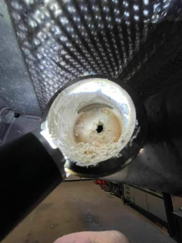

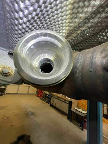

So, also ich hab dann heute mal die Düse ausgebaut und hab gedacht ich seh falsch... alles total zu und verhärtet? Kristallisiertes AdBlue. Hab alles jetzt sauber gemacht und morgen werd ich c wohl mal ein wenig von dem Zeug ablassen da der Fehler immer noch angezeigt wird und sich nicht löschen lässt. Weiß einer, wie man das am besten ablassen kann? Hier mal Bilder von vorher und nachher...

Mit den Kristallen sieht man auch im Gefäß sobald Luft daran kommt bilden sich diese.
Das ist aber schon krass! Wie hast du es sauber gemacht, bzw. gibt es mehr Bilder vom Abbau?
Vielen Dank. An mehr Bildern zur "Demontage" der Düse wär ich auch interesiert. Wer weiss wenn es einem/andere selbst trifft. Hast du/könnte man das villeicht mit nem heissem Dampf (Reinigungsgerät) wegbekommen.

Ich hab's einfach mit einem Schraubenzieher alles Stück für Stück losgekratzt und gleichzeitig einen Staubsauger dazu genommen, damit mir nichts ins innere rutschen kann. Den Rest dann mit Bremsenreiniger gereinigt. Mehr Bilder hab ich leider nicht gemacht aber die Düse sitzt gut erreichbar unter der Hauptabdeckung rechts im Auspuff und ist nur mit einer Schelle fest. Das mit der Absaugpumpe ist eine gute Idee. Ich fahr übrigens einen S205 als C220 BlueTec

Düse kann man mit heißem Wasser perfekt reinigen, da löst sich das AdBlue auf.
