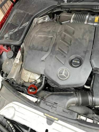

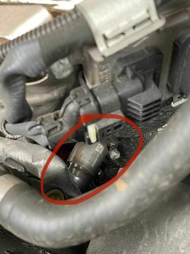

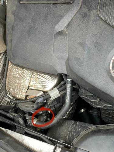

Beim W205 Mopf mit dem OM654 ist das hier das AdBlue Einspritzventil, oder? Das ist ja nicht mehr wie beim Vormopf mit dem OM651 an der Fahrzeugunterseite, da Oxikat und SCR-Kat ja beim OM654 direkt neben dem Motor sitzen.
+2

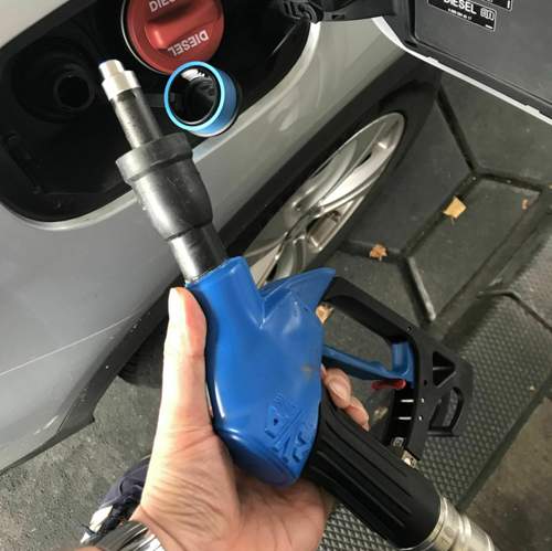

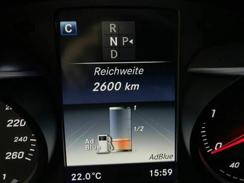

anbei meine Bildergeschichte 😁
Die Eckdaten: GLC 250d von 2016, gekauft 2019 mit 22tkm und bereits mit dem Update.
Der erste Besitzer war im April 2019 zum letzten Mal bei der Inspektion bei der Mercedes Niederlassung. Die Laufleistung zu jener Zeit: 18tkm. Ich gehe davon aus, dass AdBlue damals letztmalig aufgefüllt wurde.
Heute, bei 40tkm, habe ich also zum ersten mal in meinem Besitz aufgefüllt (ich fahre grundsätzlich nie in die Werkstatt und mache am Auto weitgehend alles alleine - siehe auch mein berühmtes Thema „Alle Filter für den 250d - eine Übersicht für Selbstschrauber“).
Alle weiteren Details (wo, wie, wieviel, was wurde angezeigt) sind den Bildern zu entnehmen.
Einen schönen Abend wünsche ich! 😎
Berti
Ausgangslage
Ankunft Tankstelle
Zapfpistole
+2
