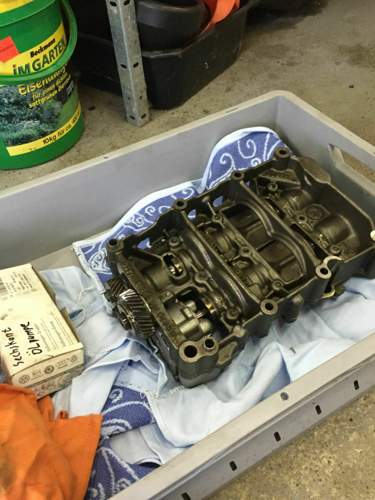

Hab gestern das Modul wieder verbaut, Samstag wollte ich den Mitnehmer tauschen, leider lohnte das nicht mehr!
Kurz davor ein richtig schönes rundes Loch zu haben!
Bei Wild Motoren das Modul überarbeiten lassen, macht nen guten Eindruck!

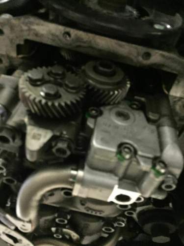

Ja gell, ich denk mir auch mal, die Aufnahme der Ölpumpe hält da ehr, denn als.ich meinen Sechskant gewechselt hab, sah die Ölpumpenseite WESENTLICH besser aus als die Seite des AGWM.

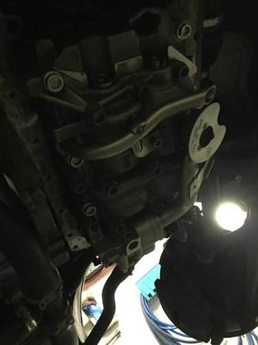

Haben letzte Woche bei meinem 2.0 TDI 103kW vor dem sowieso anstehenden Ölwechsel den Mitnehmer getauscht. Sah schon einigermaßen verbraucht aus (siehe Fotos). Es war noch die alte Version mit M3 Bohrung, hätte aber bei 187tkm schlimmeres erwartet.
Eine Herausforderung war der seeehr kleine Seegerring, der Tipp mit der Zange (vorher eine passende besorgen statt einfach mal die kleinste vorhandene mitnehmen und hoffen dass sie passt) war gut, aber leider haben wir nicht daran gedacht 😁 Raus ging der alte Seegerring noch relativ einfach, den neuen reinzufummeln war aber recht haarig und nur mit Abfeilen der Zangenspitzen und zig Suchaktionen nach dem verf...ten heruntergefallenen Ring von Erfolg gekrönt.
Da der Freundliche bei dem ich die Teile gekauft habe nicht genau wusste ob der 77mm oder 100mm Mitnehmer verbaut ist (trotz Eingabe mit FIN) habe ich beide geordert und habe die 100mm Version nun originalverpackt und unbenutzt übrig (ohne Seegerring), Teilenr. 03G 115 281 E.
