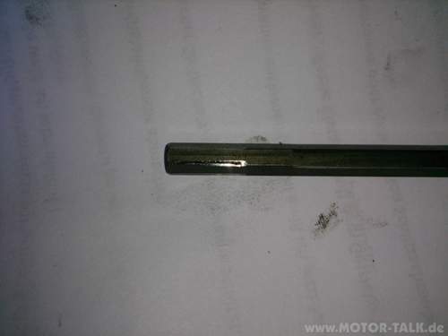

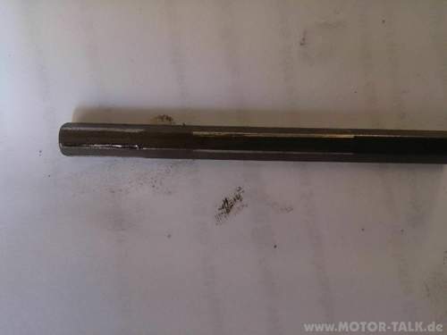

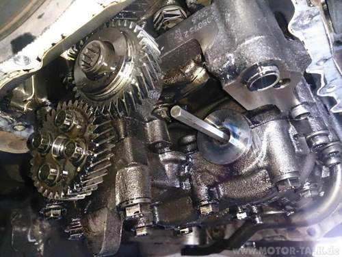

Hi und guten Morgen,
am Samstag habe ich mich mal dran gemacht meinen Mitnehmer zu tauschen.
Erst mal vielen Dank für die Beschreibung. Für mich als Nichtschrauber hat die Aktion einen ganzen Tag verschlungen, ich muss aber auch sagen, dass es nicht nur der Mitnehmer war sondern auch eine Antriebswelle und die AGR. Nichtsdestotrotz habe ich mich getraut den Mitnehmer rauszufummeln und diesen zu ersetzen.
Mich haben auf dem Bastelweg zum Mitnehmer sehr erschreckende Bilder geprägt, welche mich behaupten lassen "VAG Konzern das geht besser"
Kurz zu einigen Eckdaten, die hier im Forum von einigen Usern sehr verstreut anzufinden sind.
Mein Auto Passat 3c BJ 2005.
Mein Motor ist der 2.0 TDI BKP 16V 140PS BJ 2007 Laufleistung 205316km.
Verbaut war ein Mitnehmer mit dem Index Buchstaben "A" welchen ich durch ein "F" beide 77mm ersetzt habe. Kosten für den Mitnehmer bei VW am 16.08.2013 geschlagene 3,05€ "Eine Frechheit 🙂"
Alles im Ganzen war es eine Feine Aktion die mein Motor hoffentlich noch einpaar KM länger leben lässt.
Anbei noch einige Bilder die Meinen Mitnehmer und beide Aufnahmen zeigen.
mfg
Aufnahme und neuer Mitnehmer
Alter Mitnehmer
Alter Mitnehmer
