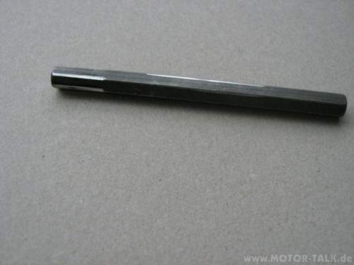

Da ich es gestern gemacht habe und es viele Betroffene gibt und es eigentlich auch für einen Laien wie ich es bin nicht so schwierig ist, den Mitnehmer zwischen dem Antriebswellenmodul und der Ölpumpe zu wechseln, stelle ich mal diese Anleitung ins MT-Forum.
1. Also als erstes müsst ihr den Unterbodenschutz entfernen (6 dicke Sechskant und 8 dünne Torx Schrauben, Größe weiß ich jetzt nicht :( )
2. Dann natürlich das Öl ablassen.
3. Dann den Stecker für den Ölstandsensor abmachen.
4. Dann kommt so ein komischer Stoffschutz, der die Ölwanne schützt. Mit 3 Eisenclips einfach zu entfernen.
5. Jetzt alle Schrauben der Ölwanne entfernen (Anzahl weiß ich jetzt leider auch nicht).
6. 3 Sechskantschrauben entfernen, die die Ölwanne mit dem Getriebe verbinden.
7. Dann mithilfe eines Gummihammers oder eines großen Schlitzschraubenziehers die Ölwanne vom Motor trennen.
8. Jetzt kann man das Ganze mal genau unter die Lupe nehmen. Ich hatte Gott sei Dank keine Späne in der Ölwanne. Bei mir war noch alles heile :cool: !!
9. Dann muss man den "Rüssel" von der Ölpumpe abschrauben (ab hier braucht man ein Vielzahnwerkzeug) - mit 2 Schrauben fixiert. Hier kommt dann ein O-Ring zum Vorschein, den sollte man wechseln, wenn man schon zum Freundlichen fährt wegen Ersatzteile.
10. Dann Ölpumpe abschrauben (3x fixiert). Diese geht aber noch nicht ab, da der Mitnehmer noch drinnen ist.
11. An der Seite von der Ölpumpe kann man einen ganz kleinen Sägering erkennen --> Bitte kauft euch vorher eine ganz kleine Sägeringzange!! Mit einer "normalen" kommt man nicht in die 2 Löcher!! Wir haben ne halbe Stunde gekämpft :(. Entfernt diesen dann. Auch den solltet ihr neu kaufen.
12. Dann kommt man auch schon an diesen verdammten Mitnehmer (Sechskant, bei mir 77mm lang). Meiner hatte eine M3 Bohrung -> Schraube reingedreht und rausgeholt. Kann man aber auch mit Magnet machen, falls keine Bohrung (bei neueren Versionen) vorhanden ist!! Während einer den Mitnehmer rauszieht, sollte ein anderer die Ölpumpe festhalten, dann kann man auch die runternehmen --> Aber Achtung, Auffangbehälter wieder drunterstellen, da kommt dann nochmal viel Öl raus!!
Jetzt kann man diesen Sechskant genau betrachten und sich darüber ärgern, das VW zu blöd ist, ein besseres Material einzubauen. Meines war komplett abgenudelt, mehr rund als eckig!!

Ich hoffe ich habe nichts vergessen, ein paar Bilder hab ich auch gemacht, aber es geht auch ohne.
MFG Christian

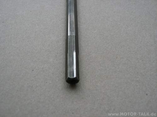

So wie versprochen hier mein Bericht!
Heute habe ich denn sechskant bei meinem BMR mit DSG gewechselt!
Also glaubt bloß nicht das es mit DSG besser ist, der sechskant war schon deutlich abgenutzt!!!!
Der irglaube das es bei DSG weniger ist stimmt nicht!!!!!
Danke nochmal für die Anleitung hier, hat sehr geholfen.
Anbei ein Foto vom sechskant. In echt sieht er viel schlimmer aus.

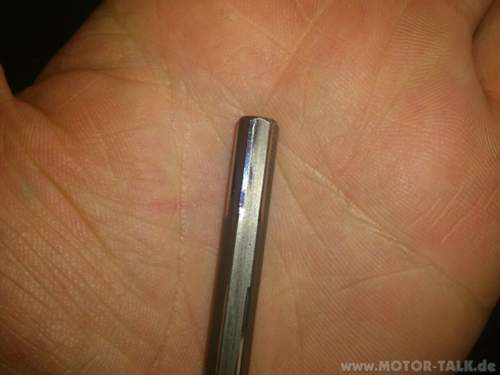

so leute, ich habe am montag den mittnehmer jetzt getauscht und muss sagen für seine 144 tkm sieht er noch recht gut aus, ich bin auch froh das ich in getauscht habe.
Img-1066
Img-1065
