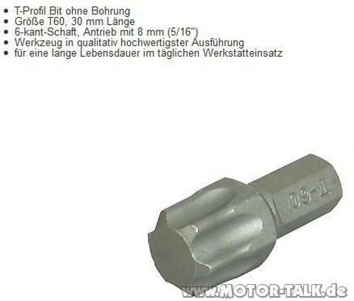

Für den Torx 60, kann man m.E. keine Nuss nehmen.
Ich habe einen Bit-Einsatz verwenet und mit einem 8 Ringschlüssel
plus aufgestecktes Verlängerungsrohr verwendet.
Klappte prima.
Bit kann man in Ebay kaufen. z.B. hier:
http://cgi.ebay.de/ws/eBayISAPI.dll?...
T60bit

Ein Problem war der Torx 60 Einsatz beim Spannelement. Ich habe mir extra einen kurzen T60 Bit besorgt um nachher festzustellen, dass bei mir anscheinend irgendwas mit T45 verbaut war :-(.
Schnelle Lösung: Ich habe mir ein Winkelelement auf einen Getriebeheber gesteckt und die Spannrolle von unten
hoch gedrückt - geht perfekt.

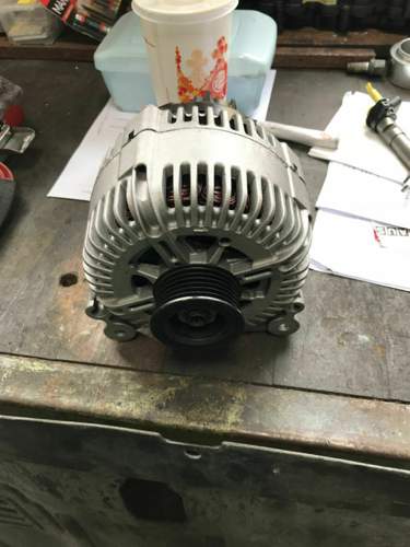

So Leute mich hat es auch erwischt. Habe meine ausgebaut und eine generalüberholte Valeo gekauft.
1. Unterfahrschutz demontieren
2. hab den Riemenspanner von unten mit einer Brechstange entspannt und Riemen von der Spannrolle genommen
3. beide langen Schrauben 13“ gelöst
4. Lima war frei, Stück gedreht und Stecker ab und mit 13“ Nuss das dicke Stromkabel was zum Anlasser geht gelöst.
5. An der Ölwanne sind an zwei Punkten die Leitungen für die Klimaanlage geschraubt und der dritte Punkt ist unterhalb vom Getriebe 5“ Imbus Schraunen lösen
6. Leitungen etwas runter drücken dann bekommt ihr die LiMa unten raus.
Danach in umgekehrter Reihenfolge wieder einbauen.
Zum Thema Spannrolle, fahre einen 2005er 3.0 tdi mit BMK Motor. Bei mir ist eine T45 und keine T60 verbaut. Ist aber quasi unmöglich diese zu entspannen da man keinen Platz hat. Und wenn die T45 nicht richtig drauf sitzt und man abrutscht macht man die Aufnahme kaputt und der T45 Bit hält nicht mehr. Habe mich daher für die Variante entschieden mit der Brechstange den Spanner zu entspannen.
Kosten: generalüberholte Lichtmaschine vom Händler in Bonn: 60 €+ die alte da lassen ( dieser wird dann wie die die ihr bekommt Sand gestrahlt und alle Verschleißteile gewechselt inklusive Regler.
Ich hoffe ich konnte ein paar Leuten ein paar Tipps geben. Mir hat die Beschreibung hier war nicht wirklich geholfen weil ich es viel simpler hinbekommen habe. Ausbau war etwa 15 Minuten. Ich musste keine Verkleidung von irgend einem Zahnriemen oder irgendwelche Schläuche lösen. Vielleicht ist das bei anderen Motoren der Fall aber hier spreche ich vom BMK Motor.
Im Anhang lege ich noch ein paar Bilder bei.

Tipp fürs nächste mal: Flachstahl nehmen und einen T45 drauf schweißen. Damit geht das wunderbar.
Super, wie einfach das gehen kann. Danke.
Der BMK unterscheidet sich baulich eigentlich nicht wirklich von den anderen V6 TDIs im VFL. Also ASB und BPP sollten ähnlich gehen, außer vom Torx-Maß her.
Das kann ich jetzt nicht wirklich sagen ob es ein anderer Torx ist. Aber die Motoren sollten gleich sein. Das mit den Flach Eisen und so weiter ist eine gute Idee wenn man ein Schweißgerät hat. Bei mir habe ich gesehen das die Schraube schon abgenutzt war daher hat auch der Bit nicht richtig gehalten. Wenn man die Front abbaut und den Schlossträger, was ich schon hatte in der Vergangenheit dann geht das ganz einfach den Riemen ab zu bekommen. Wie gesagt so wie ich es jetzt gemacht habe war es schon sehr angenehm.
Nach oben bekommt man sie auf jeden Fall nicht raus auch wenn man den Turboschlauch und den Luftfilterkasten weg baut. Unten ist die einfachste Lösung und man Brauch auch keine Ansaugbrücke abzubauen wie es in der einen Beschreibung von Audi stand die einer hier online gestellt hat. Alles totaler Quatsch da ist ja klar was die für Preise verlangen wenn die so ein Riesen Aufwand machen. Wie gesagt ich habe 15 Minuten gebraucht das Teil raus zu kriegen und etwa die selbe Zeit es wieder einzubauen alleine. Also für die Selbstschrauber hoffe ich dass euch meine kurze Anleitung hilft.
