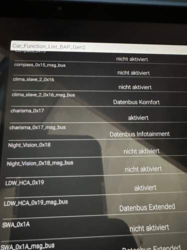

Hallo, wer kann mir Helfen?
Ich habe mir den OBDEleven vor einigen Tage bestellt und Verkehrszeichen Assist freigeschaltet, läuft ohne Fehlermelungen.
Leider hat das mit dem Lane Assist nicht so funktioniert, da bekomme ich beim nach einschalten der Zündung gleich Fehlermeldung. Als Anleitung habe ich das Video 4 Jahre alt genommen. Im Radio wird Lane Assist Angezeigt, lässt sich aber kein Häckchen setzen.
Das Verbaute Steuergerät ist 3Q0...
PND Navigationsfunktion "Discover Media"
(für "Composition Media"😉
PXE Active Lighting System
QK1 Mit Multifunktionskamera
VL3 Fußgängerschutzmaßnahmen erweitert und
vorausschauend
6K4 Front Assist inkl. City ANB für ACC high
8K3 Tagesfahrlicht mit Assistenzfahrlicht
u.Coming- Leaving-home Funktion
manuell
Was fehlt noch in der Codierung?
Danke im Voraus.

Was genau würde denn bisher codiert?
@wk205 schrieb am 22. Juli 2023 um 13:43:39 Uhr:
alles was im Video angesagt wird, habe ich auch gemacht. Habe später erst in Kommentaren gesehen, das es 2 verschiedene Steuergeräte und somit auch die Codierungen gibt. Leider weis ich nicht, für welches Steuergerät das Video erstellt wurde.
In einem Kommentar habe ich gesehen, das es eventuell 2 weitere einstellungen bzw. veränderungen gemacht werden müssen, aber nicht genau welche.
MfG

Codierungen/Anpassungen sind im 17, 44, 5F, 76 und A5 zu machen.
Fehlt eins der Steuergeräte, dann ist die Anleitungen nicht vollständig.

Codierung:
STG 17
Alt: 07AD11082F84000801886B011401000800000000
Neu1: 07AD11086F84000801886B011401000800000000
Neu2: 07AD11086F84000801886B031401000800000000
A5
Alt: 0003070000000401002213448150A90010000E30004000
Neu: 0103070000000401002213448150A90010000E30004000
Warning Intensity, Lande depart. Warning: vonMedium auf Selection via Menü geändert
BAP personalization: von activated auf Not activated geändert
44
alt: 811F0000
neu: 911F0000
5F
LDW_HCA_0x19: von Not activated auf activated geändert
menue_display_Lane_Deparature_Warning: von Not activated auf activated geändert
menue_display_Lane_Departure_Waring_over_threshold_high: von Not activatet auf activated geändert
das sind die Codierungen laut History.
MfG
Glückwunsch, dass du dir die Kamerakalibrierung nicht zerlegt hast mit Byte 0. Also Video nicht richtig.
A5 Byte 0 wieder auf 0 setzen. Das ist die Herstellercodierung, die den Verbau beschreibt.
Dann machst du Byte 16 Bit 7 und Bit 2 an. Das ist dann LaneAssist und verlängerte Übernahme. Da bist übrigens besser dran als die meisten, dies nachcodiert haben. Bremsruck im ESP müsste ich nachgucken, ist aber nicht wirklich so relevant und optional
Dann prüfst du noch im 5F in der Anpassung Car Function List Bap, ob der Eintrag für'n LDW HCA Bus auf Databus Extended steht. Und dann siehts eigentlich gut aus

Danke dir für die schnelle Hilfe!!
habe ich wohl glück gehabt, wie du gesagt hast.. 4 Jahre altes Video, hat sich wohl was geändert.
