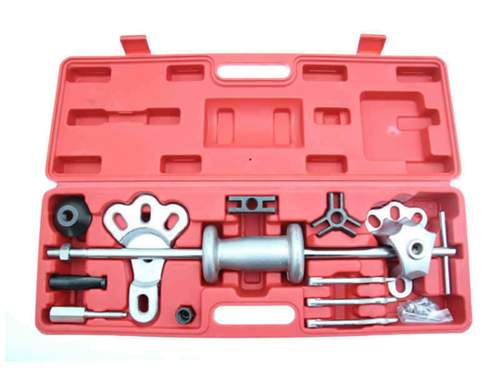

Ich denke @ib4 hat den Unterschied von der HA zur VA erkannt.
Extra deswegen hatte ich mir auch einen Zughammer gekauft.
So einen (59,- EUR):

Danke Rony,
ich hatte gehofft, die Radnabe der VA mit einem Abzieherwerkzeug abzuziehen, weil ich den Druckaufbau durch das Festziehen einer Schraube, um zu pressen oder etwas herauszutreiben angenehmer finde, als auf rabiate Weise mit Gleithammer / Zughammer / Hammerschläge Gewalt auszuüben, was auch mit Lärm verbunden ist.
Ich repariere bei uns im Hinterhof und wenn es dort etwas laut wird, dann schauen die Nachbaren halt zurecht böse aus dem Fenster :-).
Meine Frage wurde inzwischen von Markus kurz und bündig beantwortet. D.h. die Nabe der VA lässt sich mit einem Abzieherkrallen (wie in den Bilder weiter Oben) gestützt auf die Welle auf sanfte Weise nicht einfach herausziehen. Denn die Welle würde mit dem Druck immer weiter in den Getriebebereich reingehen. Also, ich werde wohl einen Zughammer anschaffen...
Mit dem Lärm das ist unbegründet.
Im Regelfall bedarf es 2 kräftige Schläge, dann ist die Radnabe draußen.
Dennoch muss die Antriebswelle bzw das Gelenk ausgebaut werden. Am Radlager sind noch Sicherungsringe zu entfernen.

Hallo Markus,
Rückmeldung: Ich habe von einem Bekannten einen sehr alten Gleithammer / Zughammer geliehen und habe es versucht.
Tatsächlich; es haben 5-6 Stöße gereicht. Die Radnabe war draußen. Es war keine besondere Kraftakt notwendig. Der rundliche Hammer ist ca. 4 kg schwer.
Vielen Dank nochmal für deine Ermutigung!

Bei mir gab es nach dem Radlagerwechsel vor einigen Monaten ca. 3-4 Millimeter Spiel im rechten Radlager. Es hatte nicht viel gestört gehabt. Aber, in letzter Zeit waren allmählich Geräusche bei Kurvenfahrten zu hören und deshalb war die Zeit gekommen, das Radlager zu wechseln.
Beim ersten Wechsel vor einigen Monaten hatte ich die roten Koffer von Ebay benutzt (Abzieher und Presswerkzeuge) und alles hatte gut geklappt gehabt. Bloß ich hatte das äußere Lagerkäfig nicht bis zum Anschlag gepresst gehabt. Den Fehler und die Ursache für das Spiel habe ich gestern festgestellt.
Bei mir handelt es sich um einen Mazda Demio mit zweiteiligem Kegelrollenlager (Bild).
Als ich nochmal mit dem Abzieher vom roten Koffer den Versuch unternahm gelang es mir aber nicht mehr, die Nabe abzutreiben (komisch). Ich weiss nicht mehr, wie es beim ersten Mal geklappt hat? Darum hatte ich den Themenstarter bzgl. des Abziehers angeschrieben gehabt.
Es ist jetzt egal. Mit dem Gleithammer klappte es super! Bilder vom dem Lager habe ich nicht gemacht, weil es eine gewöhnliche Arbeit war und dazu gibt es im Netz genügend Bilder.
