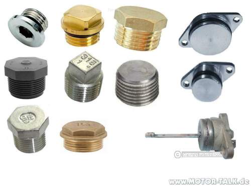

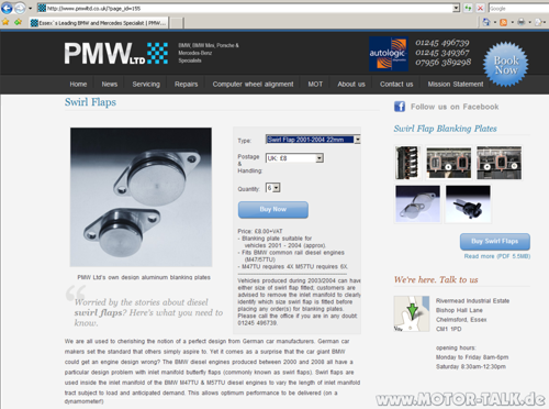

( @Joe ... Es ging ja primär um den Lagerbock und da den Außendurchmesser, also den O-Ring Außenmesser.)
Ja, um zum Duchmesser der Drallklappenlagerböcke bzw. deren Sitze zurück zu kommen,..
Ich habe mal ein wenig im WWW. gestöbert und bei den Insulanern eine Seite gefunden, auf der Ersatzstopfen aus Vollaluminium in Form der Lagerböcke für 8 Pfund + Transport angeboten werden.
Da gibt es zwei Versionen, zum einen in 22mm Durchmesser und in 32mm Duchmesser. (Da wohl abhängig vom Baujahr)
Zum weiteren würde ich da -in die Aufnahmebohrungen- einfach (mit einem Gewindeschneidermäßig angeschliffen/angeschnittenem Rohrnippel) Gewinde reinschneiden und dann handelsübliche Gewindestopfen einschrauben.
Die gibt es in allen nur erdenklichen Variationen im Sanitärbedarf.
In Messing, Stahl, Edelstahl, in Aluminium und sogar in GFK, mit einem Außen-Vierkant, -Sechkant oder Inbus und zum guten Schluß, sogar mit zylindischem oder konischem Gewinde und dann auch noch mit und ohne O-Ring.
Diese Stopfen gibt es zum wirklich günstigen Preis um einen €uro
Der Durchmesser von 22mm, (22,225 mm => 7/8"😉 trifft leider kein übliches Normgewinde, hier könnte man auf  25,4 mm also genau 1" aufreiben/bohren.
Sollten sie 32mm haben würde es genau passen. (31,750 mm => 1 1/4"😉
Ich denke mal ne schnellere, preiswertere, sicherere Methode wird es dann wohl wirklich nicht geben.
Stopfen-als-ersatz-fuer-klappenlagerbock
About-diesel-swirl-flaps
