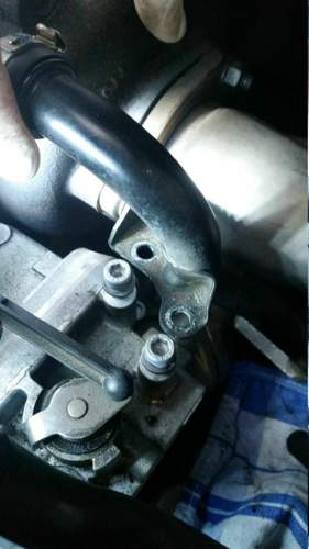

Am schwierigsten bei mir war die untere Schraube bei dem Rohr vom Kühler zum Turbo wieder rein zu bekommen - da hatte ich echt Angst die fällt runter... Evtl. macht man die vorher in das Rohr rein bevor man den Kühler wieder einsetzt, fixiert die mit irgendetwas und dreht sie dann direkt beim Einsetzen des Kühlers rein. Man kommt da einfach mit den Fingern nicht hin...

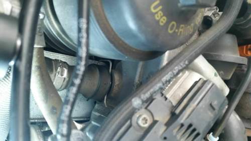

An Dichtungen habe ich nur den grünen Dichtring getauscht, der vom Kühler in den Motorblock geht - der war schon angegammelt - 80cent. Dann noch 2 Schraubschellen für die beiden größeren Kühlmittelschläuche und eine für den unteren kleineren Kühlmittelschlauch am Kühler. Und noch eine größere Schelle für den Schlauch vor der linken Saugrohrklappe, da habe ich dann das Kühlmittel nochmal abgesaugt - da geht nochmal mehr raus als nur am Behälter - (Foto).
Die 2 x Dichtung an der Ölkühlung vom Turbo habe ich nicht gefunden - da ist nur ein Ring, der aber fest auf dem / im Turbo sitzt - hab ich da was übersehen?

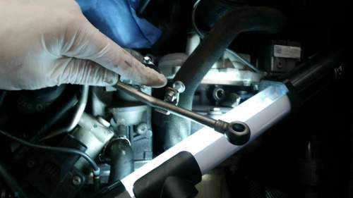

Um die vordere Hochdruckleitung an der Einspritzpumpe zu lösen braucht man entweder einen Spezialschlüssel oder man nimmt einen 17er Ringschlüssel und fädelt den von der anderen Seite auf die Hochdruckleitung bis zur Mutter an der Pumpe - so hab ich es gemacht. Mit einem normalen Maulschlüssel kommt man da nicht ran... Gibt´s da noch einen anderen / besseren Weg?
