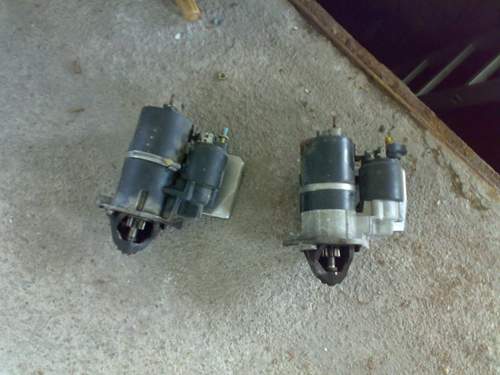

Damals habe ich mir gleich einen neuen Bestellt. für 18 € aus Ebay mit einem Jahr Garantie ;) Stammen tut das ganze aus einem Audi 80 ABK.
Jedoch tat mein Anlasser bisher wieder das seine :) Den Motor starten...
Doch als mit gestern in einer 6,5 Meter langen Parkbucht das Ding zum zicken anfing (schieb da mal das Auto an :D) dachte ich mir es Reicht.
Heute habe ich das ganze dann gewechselt.

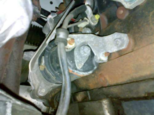

So dann suchen wir mal das Ding.
Aha gefunden da ist er ja.
Zu erst losen wir den Stecker, Vorsicht die Klemmraste bricht leicht ab. Dann losen wir mit einer 13ner Nuss oder 13ner Schlüssel die Mutter die die Pluskabel (2 Stück) klemmt.
Nun entfernen wir die Kabel.
-> Erste Teil geschafft also weiter im Text.
Nun losen wir die 2 kleinen Muttern mit Scheibe (8ter Schlüsselweite) und den Halter dazu (Inbus welche Größe hab ich grad vergessen :D Irgendwas in der mittleres)

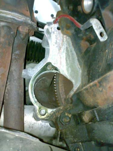

Dann Bewegen wir uns auf die Andere Seite der Antriebswelle und sehen nach oben...
Die Schrauben die den Anlasser am Getriebe halten (16ner Schlüsselweite) sind natürlich betsens verdeckt... Ran kommt man nur mit einem Schlüssel die Ratsche ist zu Groß :eek:
Von oben das Gleiche Spiel... Nur hier ist noch die Spurstange im weg :(
Nun kann man den Anlasser raus nehmen.
Jetzt kann man schön auf die Schwungscheibe.
